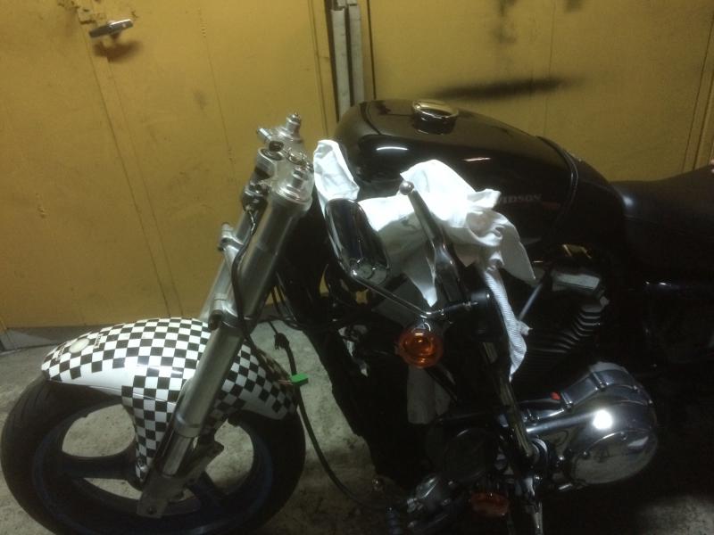

Je me lance sur une nouvelle modification,le montage d une fourche de gsxr 750 de 1993 inversée avec double disques
Ce n est pas plus and play il faut tourner un nouvelle axe de direction le trou sur l axe du gex est plus gros et celui du té sup est plus petit
Cette semaine J ai démonter l avant du 883 et J ai fait un montage à blanc ,J ai pas récupérer mon axe de té de sportster pour pouvoir ne rien abîmer et pouvoir remonter la moto en stock on sait jamais peut être un jour le contrôle technique.

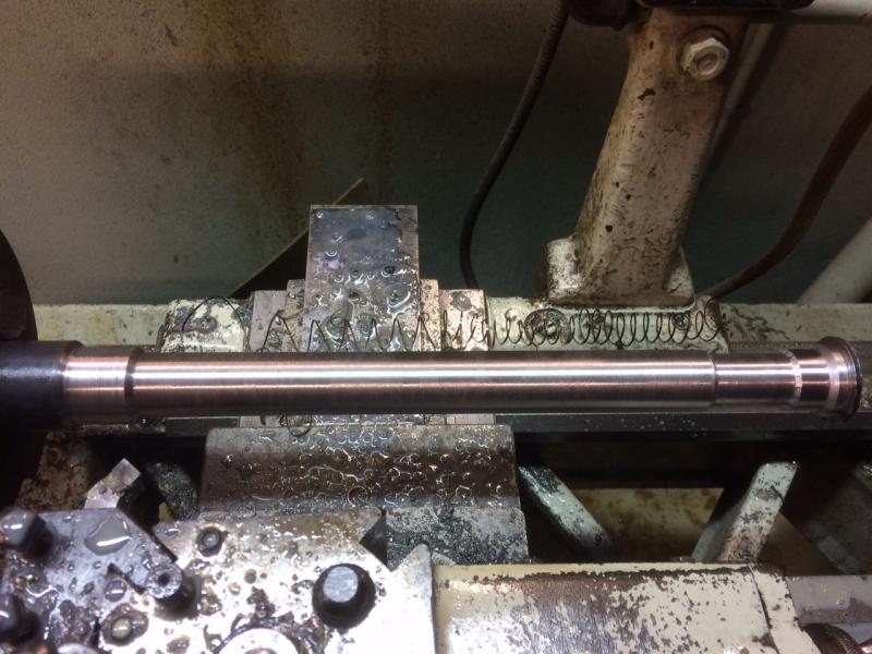

Ce matin J ai tournée un nouvelle axe de fourche et monter à la presse

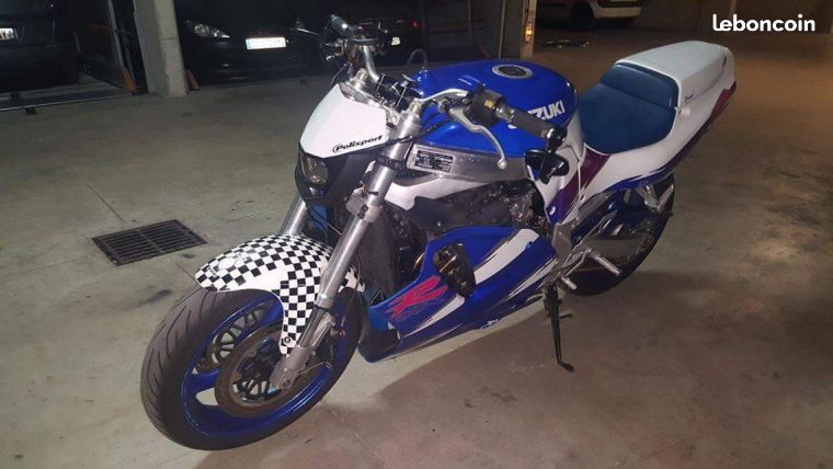

La fourche sur le gex avant le demontage

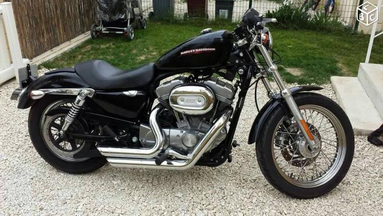

Mon sportster avant modification de l avant

Fabrication de l axe au tour

Montage des tés dans le cadre pour voir si les côtes sont bonne
