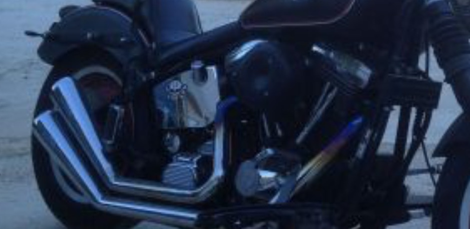

Je suis à la recherche d'un 1340, et la question qui me pose probleme, c,est pourquoi certaine moto ont les échappements bleus???
Probleme de carburation, ou matraquage du moteur???

mais pour le bleuissement ou le jaunissement, en général c'est au niveau des chicanes , car comme les gars sont freinés à ce niveau , il y a plus de chaleur , d'où ces couleurs (en fonction du métal : l'inox jaunis , l'acier bleuis)

Voila ce que je constate et ca me plait pas, j'ai peur d'un conducteur un peu trop tendu sur l'accélérateur

Je suis pas un pro mais la ça sens le mec qui fais chauffer le bordel...
On dirais les pot d'une japonaise après 200h de circuit...

ha oui , au niveau des tubes !
soit conduite en ville , soit essorage de la poignée avec montée dans les tours , soit avance mal réglée

Je sais pas c'est des annonce sur Leboncoin, mais faim Prost a raison on dirait des pots de grand prix🔥

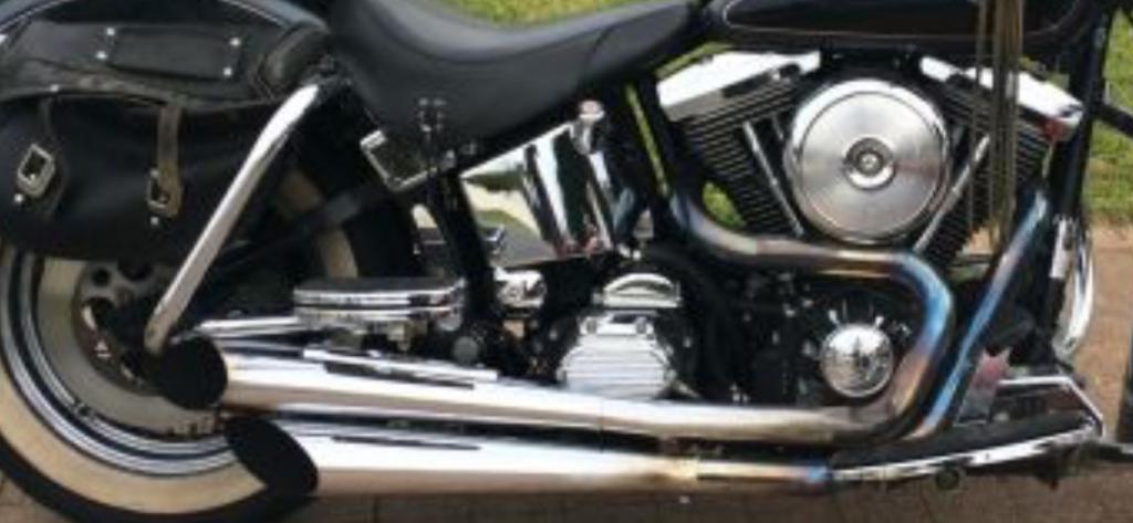

Rien à voir, C'est une question des métaux utilisé sur les lignes d'échappement...
J'ai des drag pipes qui ont fait ça sur des 12 carbus et même sur mon ancien 48,
Je démontais les caches collecteur et les collecteur d'origine était bleu en dessous...
...et pourtant je ne tape pas dans mes bécanes et elles sont bien réglées...

Pour moi non... et à cette endroit, c'est quand même la partie la plus chaude du collecteur !
Fais le test, démarre ta moto bien froide de la veille, et pose ta main moins de 10 secondes après (sans cache collecteur),
Tu vas vite la virer Mr. Green alors que le silencieux est encore froid !
Question de métaux ou alliages utilisé pour la conception...
D'ailleurs pour ça que Harley monte des caches collecteur, pour masquer ce phénomène un peu imparable et de garder "l'esthétique" a moins de mettre des collecteurs hors de prix...

Le steak ,ben cé mieux quand cé bleu...fort heureusement, il y a les couvre tuyaux sur nos bécanes et on voit pas que c'est bleu...déja la mauvaise carburation Euro y est pour pas mal de chose Mr. Green après comme écrit plus haut,forcément les matériaux changent de couleur avec la température,soit tu roules pas ,et l'inox reste clean,soit tu roules et ça finit par chauffer et on peut pas y faire grand chose,sauf mettre le prix dans des échappements en matériau performant qui coutent les 2 bras en inconel 718 ...
