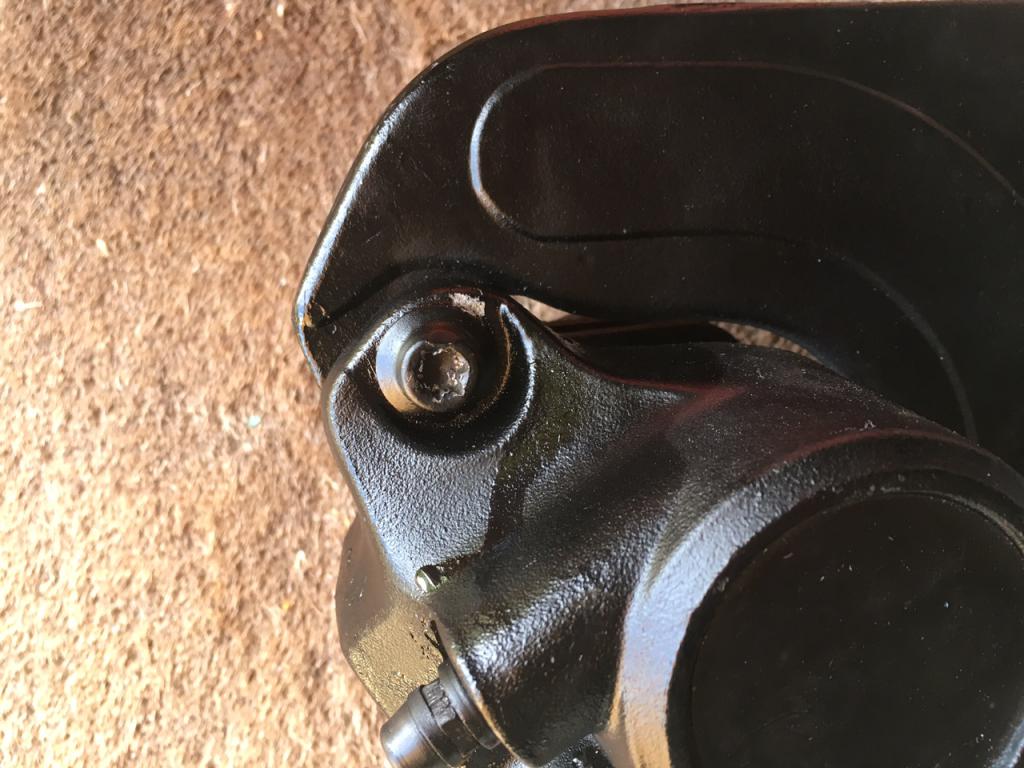

Salut à tous,
J'essaie désespérement de débloquer les 2 vis qui tiennent les plaquettes de freins arrière sur mon 1200.
N'ayant pas accès aux tutos parce que pas assez de messages, y aurait-il une âme bienveillante pour me donner une petite astuces?

%5Burl=http://www.forumsportster.com/image/110/7/3/2/img_1504-5310fb3.jpg.htm%5D%5Bimg%5Dhttp://img.xooimage.com/files110/7/3/2/img_1504-5310fb3.jpg%5B/img%5D%5B/url%5D

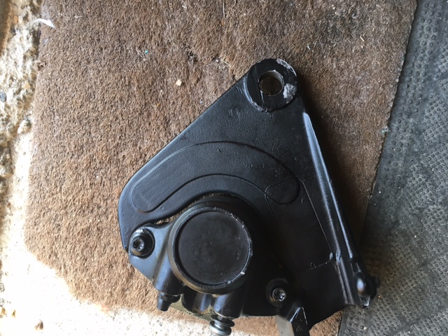

%5Burl=http://www.forumsportster.com/image/110/7/a/0/img_1505-5310fd7.jpg.htm%5D%5Bimg%5Dhttp://img.xooimage.com/files110/7/a/0/img_1505-5310fd7.jpg%5B/img%5D%5B/url%5D

Shocked le pas de vis fait plus que la gueule

il te faut un extracteur de vis
http://www.forumsportster.com/t31732-Tuto-Utiliser-un-extracteur-de-vis.htm…

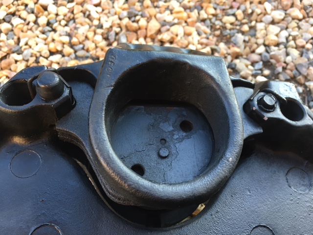

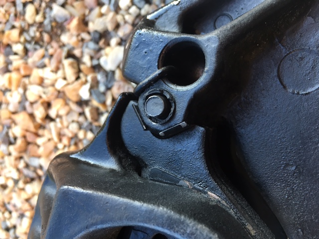

Derrière il y a un téton en caoutchouc dont celle de droite qui a la tête cassée. Les vis ont l'air d'être prise dedans.
Dim 17 Sep - 19:33 (2017)

L'ensemble bouge quand j'appuie dessus.

wd40 dans le filet et surtout, la bonne taille de torx, car là j'ai bien l'impression que ca a été dévissé (ou tenté de dévisser) avec n'importe quoi

Tenté seulement avec un Torx T40.Aucun jeu dans la clé.

moi je dis EXTRACTEUR !!!
