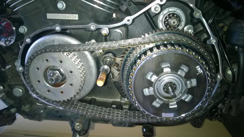

Salut à tous !
Bon ça y est j'ai ouvert !
Voici quelques photos ça m'a l'air propre. Je n'ai pas retrouvé de corps étrangers (donc pas de morceaux de rivets d'embrayage) et juste un poil de limail sur le bouchon de vidange. Donc je vais m'épargner plus de démontage.
Effectivement ça pourrait bien être l'écrou car j'ai réussit à légèrement le tourner à la main.
Par contre je maîtrise pas assez le pistolet à choc donc je vais rester sur l'idée de la cale. A moins que je bricole (ou utilise) une clef à picot qui se prendrait dans les trous du disque étant donné qu'il n'y a pas besoin de toucher à celui de l'embrayage.
Je vais réfléchir à ça en attendant que le copain arrive avec sa clef dynamométrique.
Pour le joint il a l'air propre et n'est pas fendu donc je vais peut être le réutiliser. A voir tout à l'heure quand j'irai chercher de l'huile chez le concessionnaire (oublié connement d'en commander ^^)
En attendant voici les photos pour vous faire un avis :
La vue d'ensemble :

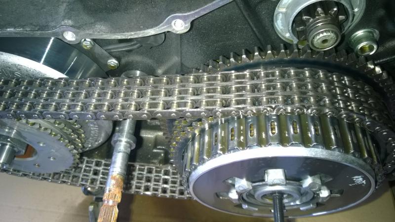

La chaîne a l'air nickel :

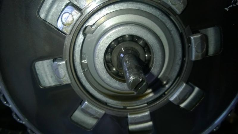

Le roulement d'embrayage est bon :

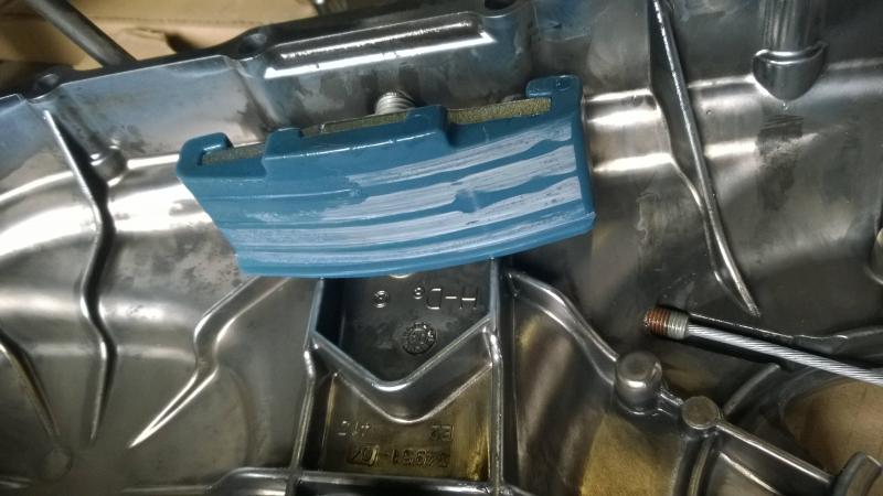

Le patin de tension ca va aussi :
