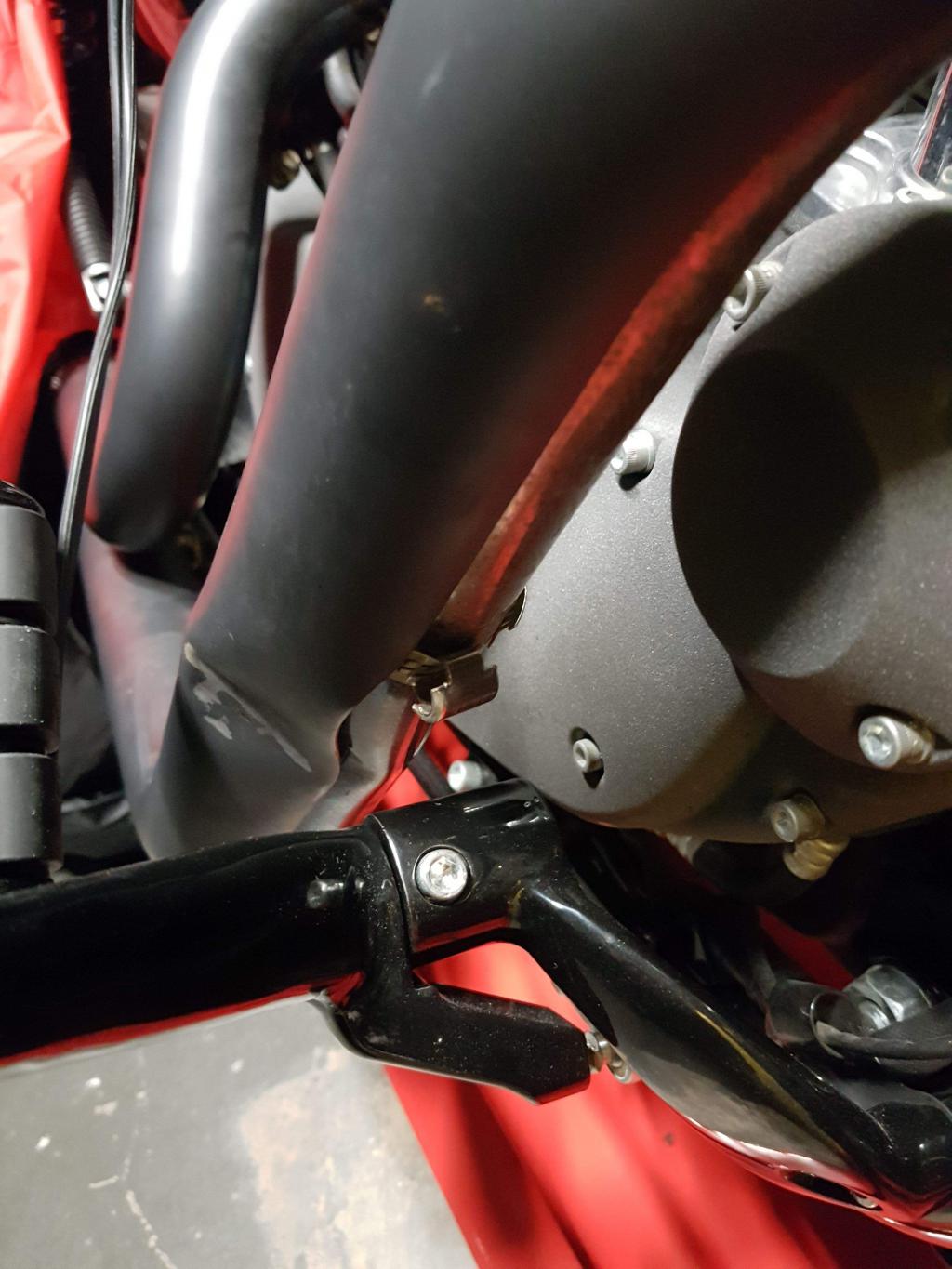

salut ! Alors voila mon pot a été plier au niveau de la commande avancée quand l’ancien proprio a eut un accrochage
Est il possible de le récupérer ?

Je pense que tu ferais mieux de changer l'echappement.
Apres, a part decouper le troncon mort et resouder un morceau de tube ... Ensuite bande thermique pour cacher tout ca.

pour regonfler un pot...
boucher complètement une entrée...
boucher l'autre entrée avec une valve de pneu montée dans une bidouille pour fermer
chauffer le pot au chalumo...et gonfler un peu...
ne pas hésiter à taper au marteau pour faire revenir le métal
sur les pot de cross/enduro ça marche comme ça...

j'avais lu qu'on pouvait faire comme ca pour un pot cross mais est ce que ça va fonctionnait pour celui la c'est pas la même épaisseur non ?

Doit quand même falloir envoyer une sacré pression dans le tube pour le redresser, même si le métal est chauffé au rouge. C'est pas une boite conserve.

Sur les pots cross et enduro 2 temps oui mais la sur le collecteur tu peux toujours y croire cela ne reviendra jamais

Mr. Green euhhhhh.... j'la prends sur le ton agressif ta remarque ? ou... je t'enjoins juste à apprendre à lire jusqu'au bout les messages ?
......""sur les pot de cross/enduro ça marche comme ça""......
perso je n'ai jamais essayé sur ce type de pots... mais quitte à avoir un truc bousillé....je tenterai quand même... j'irai même jusqu'à souder une tige fileté dans le plis pour pouvoir tirer dessus pendant le coup de chalumeau.
mais si t'as une meilleur solution sans dépenser de la tune on t'écoute...

un carrossier ma dit qu'il pouvait peut être le récupérer comme tu dis en soudant une tige dessus
merci pour vos réponses !
je vous tiendrais au courant je pense que je vais lui donner pour voir si il y arrive et je vous montre les photos !
Sinon une petite question est ce que ca craint de rouler comme ca?

c'est pas terrible mais c'est pas la mort non plus... tant qu'il est pas fermé et que tu as quand même 3/4 de flux ...faut juste éviter de rouler comme un con....

OK donc si j'arrive pas a le redresser il faudra le changer quand même au bout d'un moment au prix ou ça coûte ça fait un peu chier...

Perso j'irai chez un metallo
j'avais fait ça pour un pot alu pour mon trail 600 (pot coupé en 2 par les vibrations + taraudage de fixation du pot sur le cadre HS) .
Soudure du pot (le gars s'est emmerdé comme pas possible avec l'alu )+ rechargement du taraudage avec de l'alu et pose d'un HELICOIL
ça ma couté 20 €
Des fois faut pas chercher trop loin et galerer seul ds son coin .

À mon avis, c'est mort...
Tu vas perdre du temps et du fric pour rien.
Trop épais pour la technique du gonflage.
Pareil pour le tire-clous.
Seule solution: découper le tronçon plié et le remplacer par un neuf.
Ca demande d'avoir le tube de la bonne section et un bon soudeur.
Ca fait beaucoup!
Surtout pour une paire de ShortShiiiit...
A ta place, j'y verrais l'occasion de virer ces m***** qu'on voit partout!
