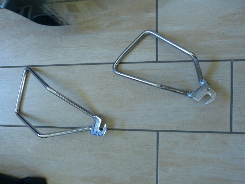

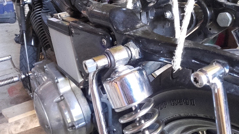

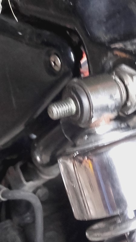

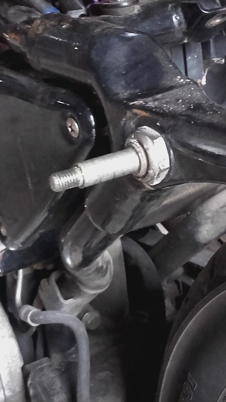

Bonjour à toutes et tous , je suis en train de faire mon sisibar et j'ai reçu mes cavalières avec les écarteurs . Mon problème est que le goujon de suspensions est trop court et dans ce cas je ne voie pas comment le fixer . Je n'ai pas trouvé sur les sites de pièces Harley une référence pour des goujons plus longs. Qui pourrez me donnez une solution ? C'est un 1200 xlhs de 1996 et les écarteurs correspondes aux trous existants.

Oui, j'ai les vis plus longues pour fixer sur le sabre, mais là je parle de la partie qui rentre dans le goujon des suspensions . Le diamètre de la fixation de l'écarteur correspond à celui de la suspension donc je me demande si les écarteurs sont pour un modèle avec un système de fixation différent . J'ai une amie qui a un sport 2003 anniversaire avec le même écarteur mais je me rappelle pas son système de fixation .donc je ne trouve pas comment pour le coté suspension. Merci d'avance aux bonnes idées.

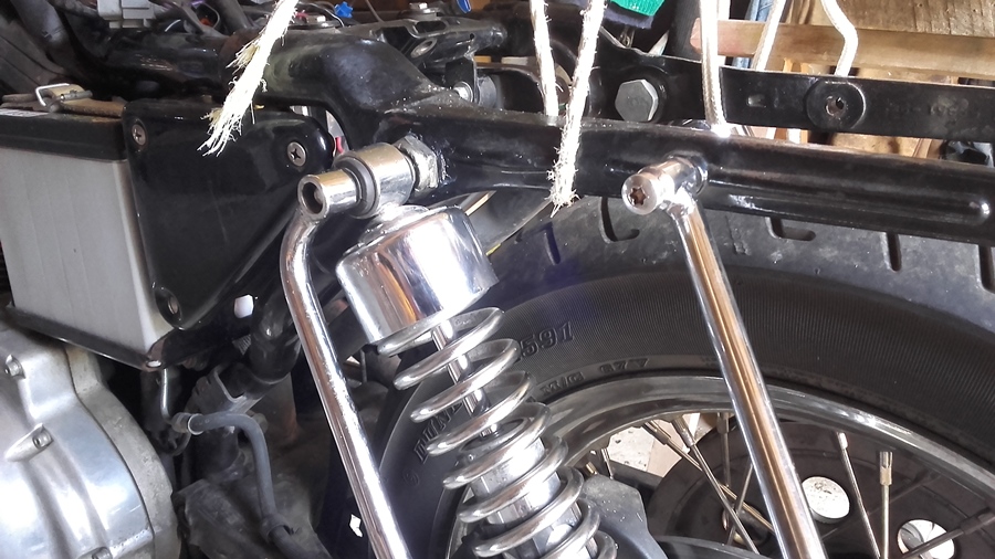

Sur les post 2004 ils se montent sur l'amorto, par contre les boulons sont de gros diamètre.... Les photos me paraissent bizarres d'autant que je me rappelle pas que sur l'amorto, le boulon rentre complètement à l'intérieur de l'écarteur.
Si mes souvenirs sont bons, les boulons sont des têtes demi rondes, empreinte torx et couvre l'écarteur en diamètre.

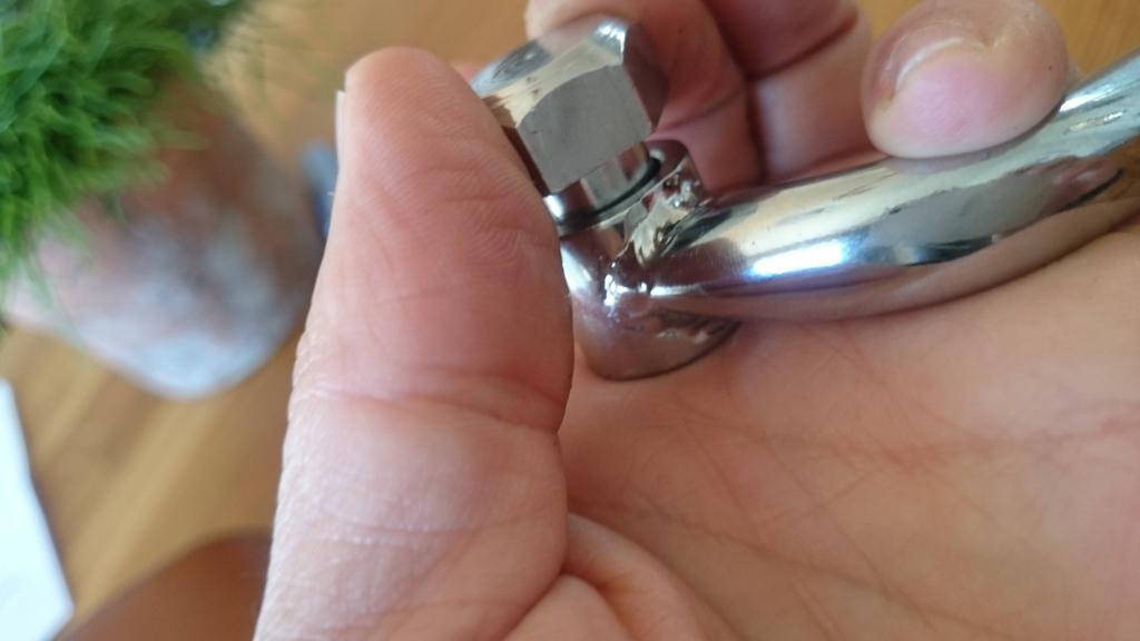

Recoucou, ce modèle d'écarteurs ce fixe sur l'amortisseur , mais je me demande si dans ce type d'écarteurs ce serait plutôt une torx qui ce vis et dans ce cas le support amorto qui est percé et taraudé . Mais moi , j'ai (comme on le voit sur la 1° photo ) un épaulement au diamètre intérieur de l'amortisseur et après je vis un écrou borgne pour fixer l'amorto. Et dans mon cas cette partie non filetée est trop courte pour l'amortisseur et l'écarteur (qui est du même diamètre que l'amortisseur). Ces écarteurs je les est eu avec les sacoches sur coincoin et elles étaient montées sur un "883" 2003 anniversaire . Si je ne trouve pas de solutions je pensais coupé la partie qui rentre sur l'amortisseur et soudé une patte plate et percée qui me permettra de mettre mon écrou . Car je trouve que cet configuration me permet de mettre les sacoches plus prés de la selle et je trouve ça plus sympas qu'avec les écarteurs fixé sur les 2 trous d'après.

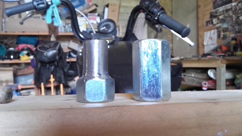

Message fixation écarteurs sacoches Répondre en citant
J'ai les mêmes, l'écrou de l'amortisseur est épaulé et se visse à l'intérieur de l'écarteur.
Avec les photos c'est plus parlant.
Bonjour, ça c'est cool mais tu sais où on peut trouver ce type d'écrou? merci Stef18 . Les écarteurs de Mannixxx sont cool mais comme les miens étaient compris dans le prix des sacoches je préfère trouver une solution sans acheter d'autre écarteurs ( les temps sont dure et d'autre dépenses plus urgentes). Merci quand même.

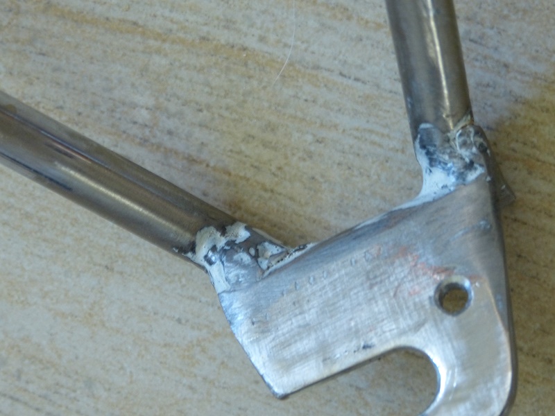

Les écrous sont malheureusement fournis avec les écarteurs, comme chez Chrome Werks. Peut-être sont ils disponibles pour une autre application ? Si tu ne trouves pas re contacte moi, j'ai une paire d'écarteurs qui se fixent sur un seul point. L'un a déjà été ressoudé. Je te les envoie en échange des frais de port.
Pas neuf mais si ça peut te dépanner
Voila, ma solution 1€ dans une bonne quincaillerie, un Touré , et de la patience . En attendant de trouver un chouette écrou comme Stef18 je vais pouvoir rouler avec les sacoches. Merci à ceux qui m'ont aidé . A+
