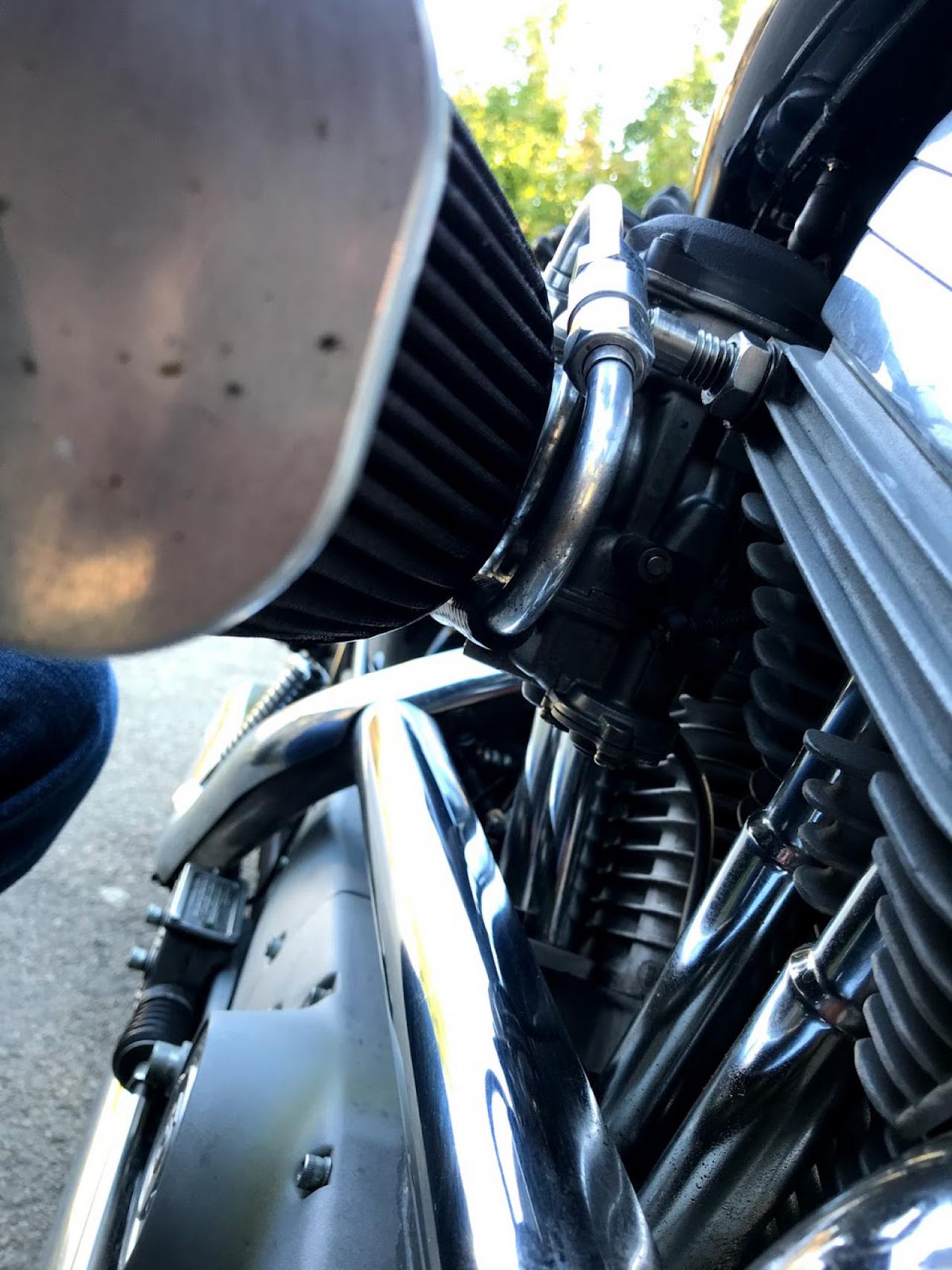

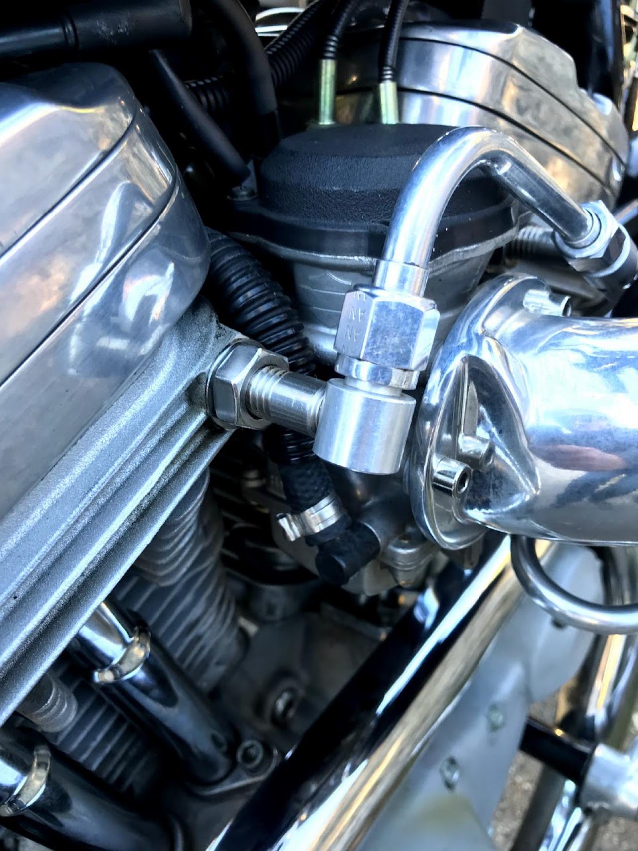

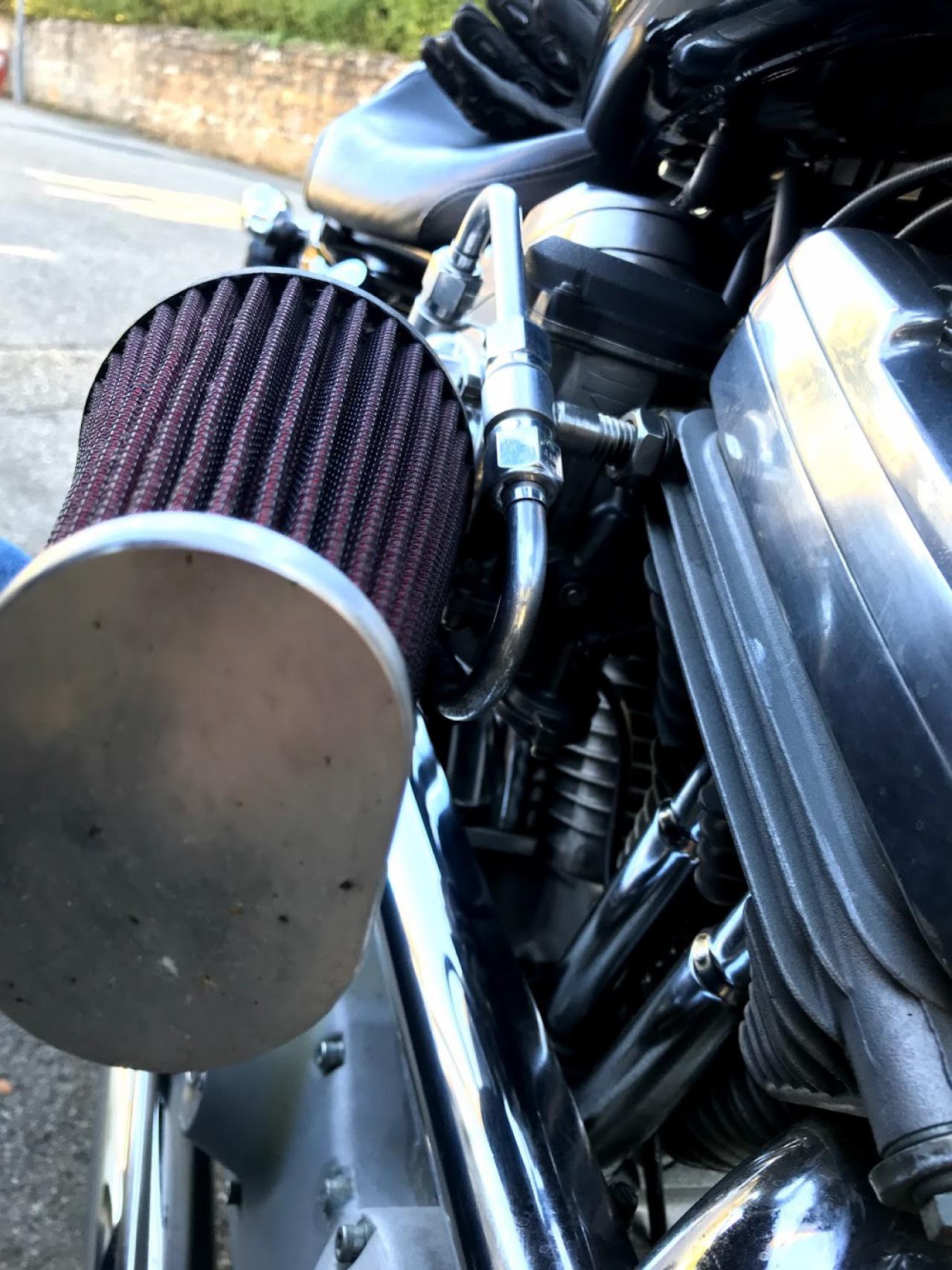

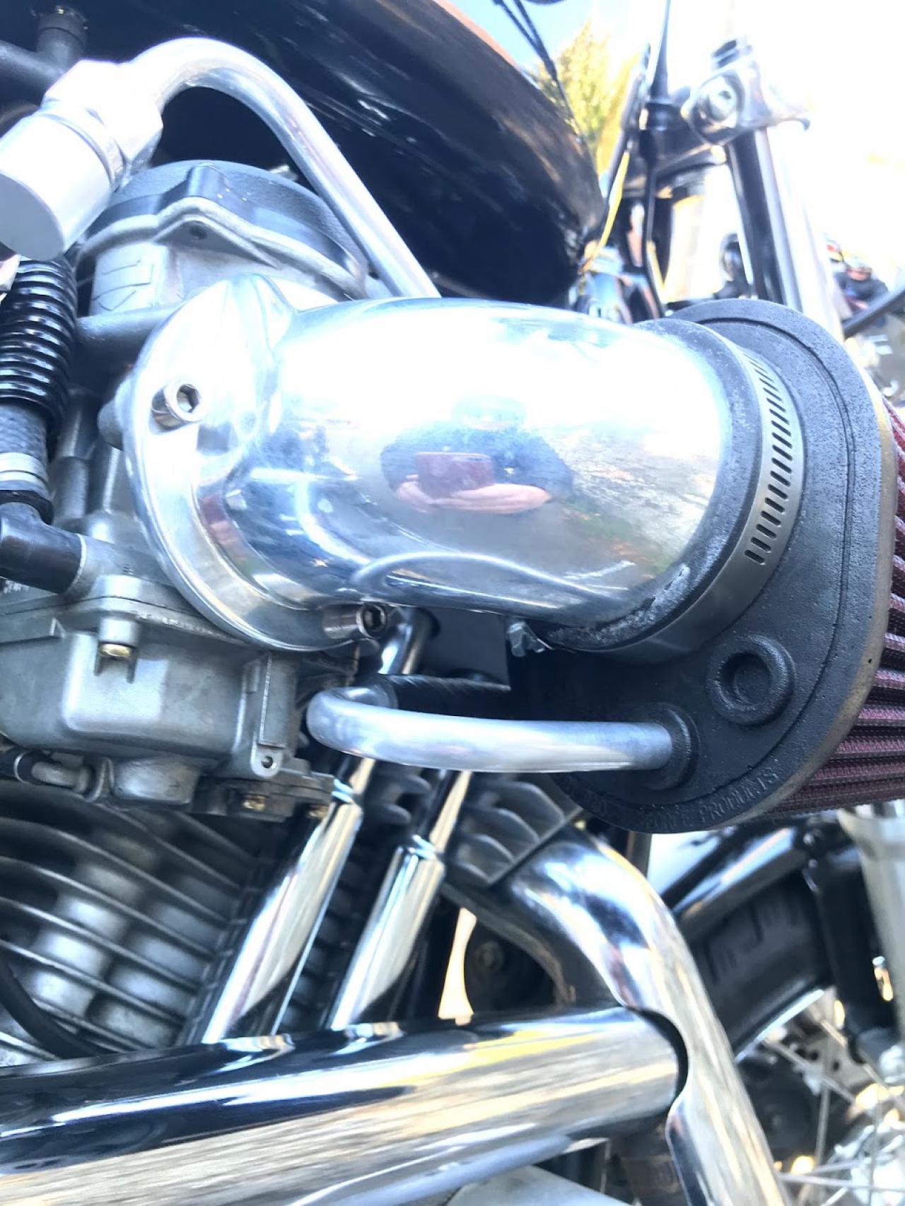

Bonjour,
Voilà quelques tofs du matin, en espérant que ça convienne :-)
Mar 10 Oct - 11:02 (2017)
Baduk
Inscrit le: 13 Nov 2010
Messages: 1 099
Localisation: Lanton
Message Diverses fuites... Répondre en citant
tip top ces photos Okay
Mar 10 Oct - 11:14 (2017)
Messages: 11 411
l’incontinence est là
ce branchement ne peut donner que degeulasseries sur ton fute et ta bécane
Mar 10 Oct - 14:31 (2017)
Messages: 11 411
en plus il y a des fuites entre le tuyau caoutchouc et le métallique
Mar 10 Oct - 14:33 (2017)
