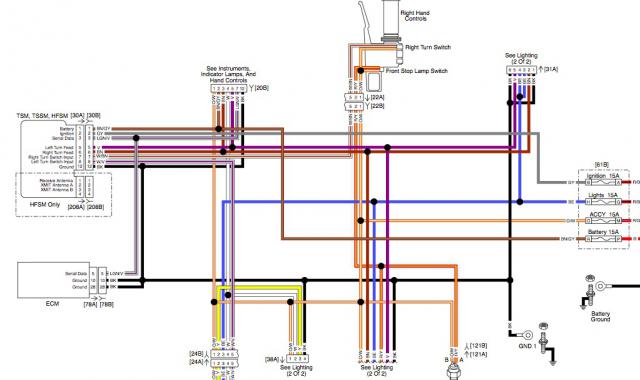

Pour moi faut démonter le réservoir pour y avoir accès et la prise a plusieurs câbles, pour transporter plusieurs infos dont la vitesse.
La prise n° 20 sur le schéma

Les infos vitesse sur la prise 20 correspondent à la fiche 7 il y a peut être un problème là, car si tu n'as pas l'indication vitesse ni le compte-tour ni l'indicateur de kilométrage... ou alors l'ECM mais j'y crois pas.
A mon avis le problème compteur et le fait que ta bécane cale ne sont pas liés.

S'il ne sont pas lié je suis vraiment un pouassar .... mais ces deux pannes sont quand même arrivé en même temps, c'est ce qui m'a fait pensé (ou espéré ) qu'ils étaient liés
Je n'arrive pas à zoomer sur ton doc, et moi et les schéma électrique ça fait 10 Mr. Green Tu aurait une tof de cette prise ?

Je t'ai fais une copie du cablage côté compteur cette fois-ci

Super la je vois mieu ! Okay
Par contre c'est encore un peu du chinois pour moi Mr. Green
Quand tu dis la fiche 7 c'est celle qui va vers "serial data" ?
