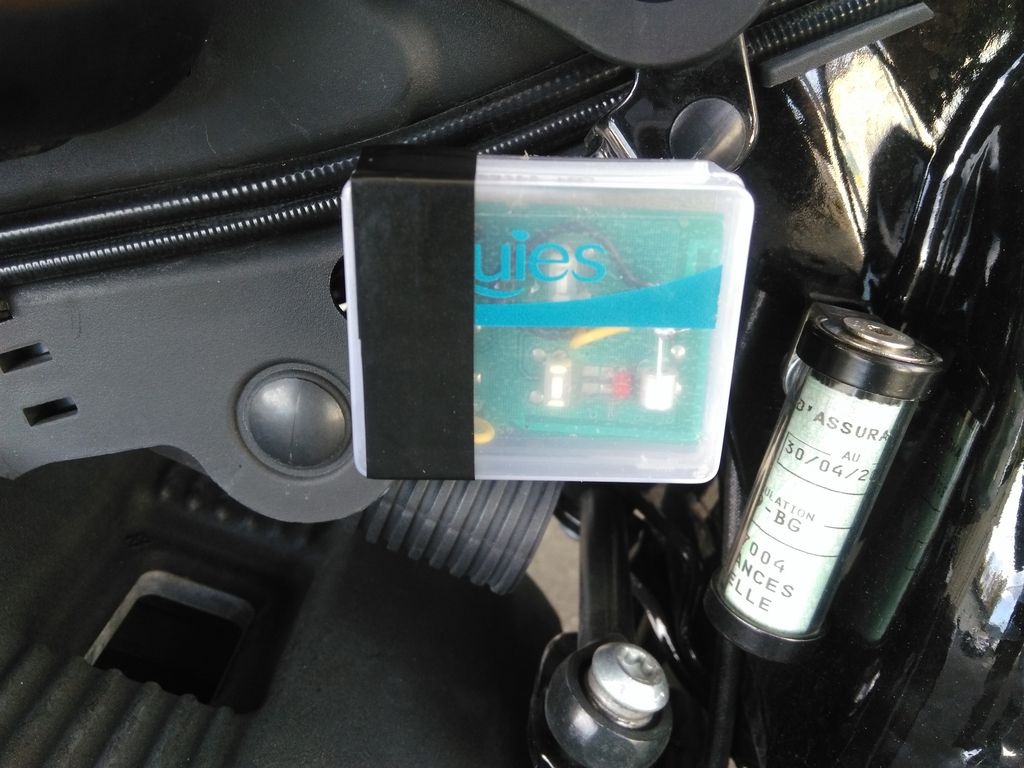

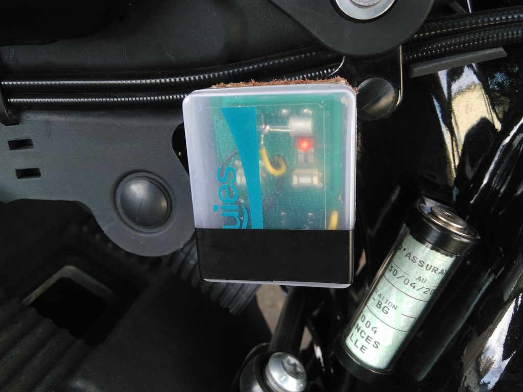

Salut à tous, ce n'est pas pour réinventer la roue mais cela fait un moment que je cherche une solution simple pour ouvrir mon portail sans chercher la télécommande dans ma poche.
J'avais fait un truc piqué sur le net avec des relais branchés sur l'appel de phare et les clignotants sur ma voiture mais le montage était trop gros, et de toute façon comme mon iron est de 2015 et que le commodo est multiplexé j'ai abandonné cette idée.
Et donc un ami (merci Philippe), m'a donné une super idée, un contacteur à mercure Smile
Donc voila, j'ai relocalisé ma télécommande dans une boite étanche, shunté le bouton avec le contacteur à mercure, un aimant et ça marche Smile
Bon c'est un prototype que je vais amélioré mais les premiers essais sont concluants.
Cela peut donné l'idée à d'autres
Amicalement
JJJ
Position normale
Position ouverture du portail

Par contre je suis curieux de savoir comment tu l'actionnes ton prototype Wink

Apparemment il le fait basculer.

Voici une coutre vidéo
https://drive.google.com/open?id=0BwxaLCGWKTx8TTRzM2tiOE5RYVU
Ven 13 Oct - 19:05 (2017)
JJJ
Inscrit le: 26 Juin 2015
Messages: 10
Localisation: Poitiers
Message télécommande de portail Répondre en citant
Pour info la base du petit boitier en plastique est aimantée avec une petite pièce en cuir et ca ne glisse pas ou ne tombe pas Smile
