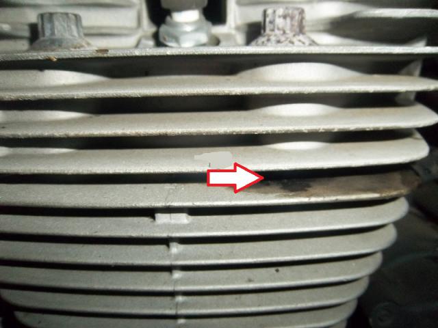

Comme dit dans le titre,mon joint de culasse (arr) suinte! Evil or Very Mad (883 de 2001/ 55.000km)
Je compte le remplacer cet hiver mais avant de me lancer,j'aimerais avoir vos
lumieres pour m'eclaircir sur certains points,le difficulté de la chose...etc(j'ai pas trouvé de tuto sur le forum)
-Faut il remplacer les joints du couvercle haut dessus du cylindre apres demontage ou sont ils en cahoutchouc?
-Si je vois bien,je crois ne pas avoir a demonter jusqu'en bas(joint d'embase)
je n'aurai que le joint de culasse a remplacer et rien au dessus ni dessous?Ai je raison? Rolling Eyes
Des conseils ou astuces pour faciliter la manoeuvre? Very Happy
Merci d'avance pour vos retours.

c’est où le joint de culasse pour toi ?
une tophe serait bien Okay

Pour moi,c'est la,Sam Crying or Very sad

dans le topic stage 2 j'ia mis tout un baratin sur les joints de culasse et leur remplacement
A tout les coups ça n'est pas le joint de culasse qui est HS mais le o ring du passage d'huile
c'est bien là : merci pour la tophe
vaux mieux partir du bon pied du 1er coup Okay
c'est possible à 99% Mr. Green

c'est lui le fautif
-Faut il remplacer les joints du couvercle haut dessus du cylindre apres demontage ou sont ils en cahoutchouc? OUI
-Si je vois bien,je crois ne pas avoir a demonter jusqu'en bas(joint d'embase) SI SI
je n'aurai que le joint de culasse a remplacer et rien au dessus ni dessous?Ai je raison? Rolling Eyes il faut remplacer tous les joints si tu ne veux pas redémonter dans 6 mois Confused
Lun 16 Oct - 21:02 (2017)
Messages: 11 883
Message joint de culasse HS. Répondre en citant
commandes toi le set de joints off cource qui va bien
tu feras le taf qu'une seule fois Okay et y en a du taf
Oui oui tout pareil Okay y compris les joint d'embase
du coup faut pas oublier les joints de pipe aussi
c'est important , la pipe Mr. Green

Merci de vos lumieres les gars. Okay
Pour ce qui est de la pochette de joints,j'ai trouvé cela:https://www.bigtwincity.com/p/9647-pochette-de-joints-haut-moteur-sportster-xl-91-03.html
Je vois que c'est pour les 2 cylindres,y'a pas de pochettes pour 1 avant ou arriere?
Je suppose que quand on repare en conces ils doivent avoir ça a la piece. Crying or Very sad

par convention, les pochettes de joint sont toujours vendues moteur complet quelque soit le nombre de cylindre. En concession ils ont les lots de joints divers à la pièce. Pendant que tu y es de toute façon c'est mieux de refaire les deux cylindres, en profiter pour nettoyer culasses et tête de piston et contrôler tes cylindres. (de toute façon, une fois un cylindre démonté, il faut 10 minutes pour tomber le suivant....)
