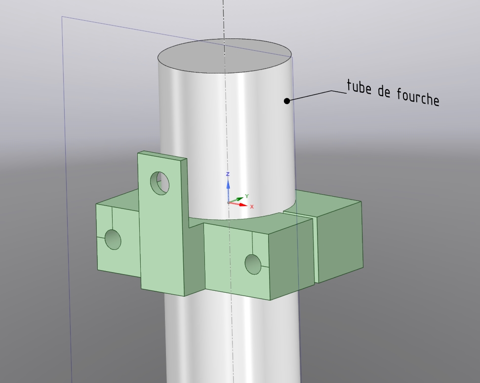

oui je crois aussi qu'une solution serait de faire des pattes qui se mettent sur les fourreaux entre les 2 Tés et de supporter la nacelle à partir de là
Ven 20 Oct - 09:48 (2017)
alainb
Inscrit le: 21 Juil 2015
Messages: 362
Localisation: Agen
Message Cache fourreau softail Répondre en citant
un truc comme ça, ça devrait marcher , on en fait 4 et on les place sur les tubes de fourches , on visse et en avant guingamp
Ven 20 Oct - 10:49 (2017)

Messages: 4 608
ça existe dans le commerce, j'en ai acheté quelques uns pour mon projet :
