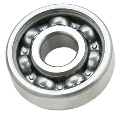

Salut à tous voilà depuis une semaine j'entend des bruits de cognement régulier lorsque je suis au point mort, on entend plus le bruit du côté droit genre au niveau de la poulie où vient s'enrouler la courroie de distribution.
Dès que j'appuie sur le levier d'embrayage le bruit disparaît et dès que j'enclenche une vitesse c'est la même chose le bruit disparait. J'ai vérifié la tension de la chaîne primaire elle est nickel pas de soucis donc si vous avez des pistes... Rolling Eyes A noter aussi que le bruit n'apparait qu'au bout de genre 5 minutes quand le moteur devient chaud.
J'ai déposé le carter primaire et l'écrou du vilebrequin semble bien fixé , mon embrayage a été remplacé en concession en mai dernier...

Après démontage le verdict :
Rien de grave, c'est ce roulement de la commande embrayage qui tourne sur lui même alors qu'il est supposé être fixe. Colmatage de la pièce = ca bouge plus = plus de bruit = je suis content Mr. Green Voila donc Pour ceux qui auraient des symptomes similaires Okay

Le cognement s'entendait des deux côtés mais plus prononcé du côté droit. Je vais demander au gris qu'est ce qu'il a utilisé exactement pour la fixer comme ça si ça peut servir à d'autres qui liront ce topic... il m'a dit que ce n'était pas grave si la pièce restait dans cet état mais que dans le principe vu que c'était démonté autant la fixer.
