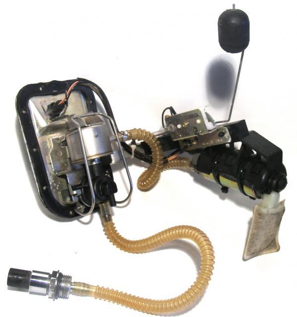

Bonjour, sur mon Héritage, le remplissage du réservoir est pénible; en effet une fois le plein presque fait (enfin c’est ce que je pense) le niveau devient vite à raz bord et ne s’écoule plus... par contre, si je secoue un peu la moto, j’ai des bulles qui remontent et le niveau redescent. Du coup je peu à nouveau remettre un peu d’essence et rebelote ainsi plusieurs fois, j’abandonne ce petit jeu stupide au bout de 5 à 6 fois mais j’ai l’impression que je pourrais continuer un moment car je ne fait pas déborder...Donc je sais pas si je fait vraiment le plein, le reservoir fait 19L environ suivant le manuel et quand je fait le plein je remet que 12/15L arrivant presque à la réserve.
Quelqu’un connait-il cela ? y a t-il un soucis de remplissage ou c’est normal (en tout cas j’avais pas ce soucis avec mon sportster)?

il faut déboucher le by pass entre les 2 1/2 résés

J'avais pensé au flotteur de la jauge. Enfin cela dépend de l'année Okay
Le réservoir est en une seule partie, la dessus, non?
Ce sont les premières Evos qui avaient encore le résé Shovel en deux parties, il me semble...
Mer 15 Nov - 20:47 (2017)
Messages: 11 883
Message Remplissage réservoir Répondre en citant
c’est pas faux mais le,mien , qui est en 1 seul résé a un by pass
ils l’ont supprimé ?
il faut aussi vérifier la mise a l’air du résé
Mer 15 Nov - 20:49 (2017)
Messages: 5 413
"by-pass" sur l'avant ou à l'arrière?

Je suis sur un manuel echnique et effectivement il y a une conduite de liaison ... donc ça ou la conduite de mise à l’air libre...
reste à voir comment demonter tout ça Mr. Green
Merci pour les idées je me disais bien que y avait un soucis Okay

Proteus a écrit:
Pas seulement, mon 13 de 95 a le réservoir en 2 éléments et ça perdure jusqu'à 99...
Pour les 1450, je ne sais pas !

mon 14 de 2002 est en 1 seul résé

1450 un seul reservoir mais en deux.....donc by-pass ou durite de liaison.
Son problème semblerait plutot venir d'un soucis de deuxième bouchon qui n'effectue pas la mise à l'air, enfin entre autre.
