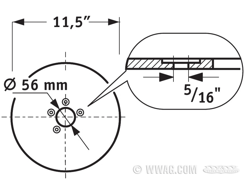

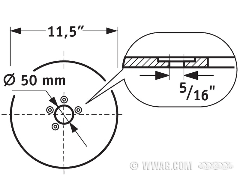

XL 1984 – 1999
Diamètre intérieur  = 2 pouces  =  50 mm
Diamètre extérieur = 11,5 pouces
Trous fixation plats 5/16 pouces
XL 2000 –  ….
Diamètre intérieur  = 2 7/32 pouces    =  56 mm
Mar 12 Déc - 09:25 (2017)

ce sont les réf. que j'avais chopées sur WWAG lorsque je suis passé en roue 16" sur mon S et qu'il me fallait une roue qui s'adapte...
modèle 1984-1999
modèle 2000 -> ..
Mar 12 Déc - 10:19 (2017)

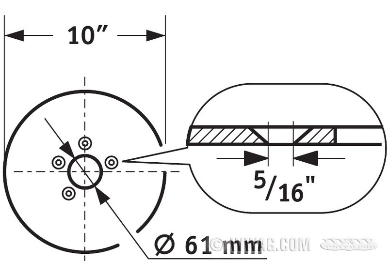

par contre... jante AMF de 1980 .... à vérifier.... il semblerait que ce soit des disques en 10" de diamètre et l'épaulement central en 61 mm ... et vis à tête conique plutôt que plate pour la fixation...  Rolling Eyes
modèle 1978-1983
Mar 12 Déc - 10:24 (2017)

Tu as hélas raison, dans le doute je viens de prendre mes côtes sur la jante AMF.
Effectivement je suis sur ces côtes là, épaulement de 61mm.
Je sens que je vais les regretter mes jantes bâtons Sad

le souci principal sera le Ø extérieur du disque sachant qu'il est d'origine en 10" pour 1980 ... et que tes supports d'étriers sont positionnés pour que ceux-ci freinent sur des disques de 11,5"... le reste, le trou central, c'est de l'usinage...et les vis à tête conique se trouvent aussi..
A voir s'il existe des disques anciens en Ø 11,5"  .... ou alors.... en usinant des pattes qui ajusteront tes étriers sur ton disque Ø 10"...
MAIS ... /!\ bidouiller des freins n'est jamais l'idéal pour garder un minimum de sécurité...  Rolling Eyes
