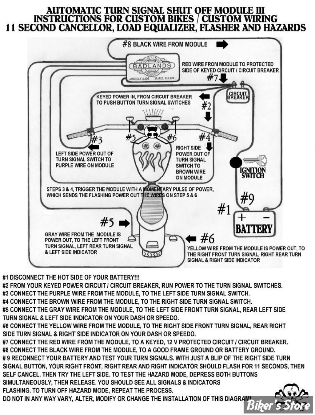

Mr. Green pour y voir plus clair

Merci pour le schéma mais la badland C'est facile, il suffit de la brancher donc pas d'erreur possible.
Ce qui me fait douter c'est que les clignos arrières se sont allumés une fois puis plus rien
