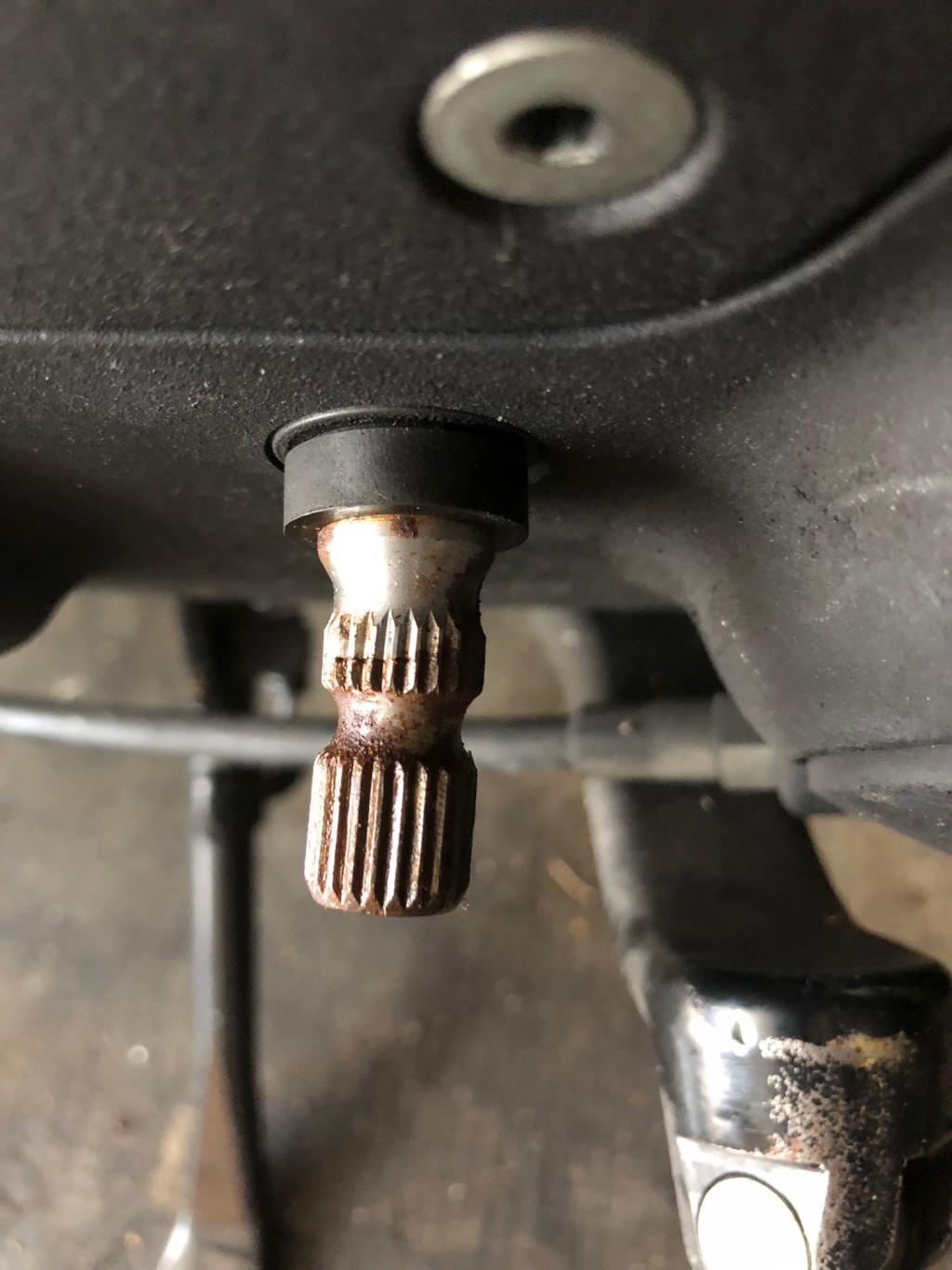

bon alors voilà, j'ai mon p'tit bijou depuis le mois d'août et pour pas bousiller la batterie, je choisis un jour de redoux pour faire un petit tour avec ma belle et là... il se met à pleuvoir alors que je suis à 500m du garage, je freine tranquille au feu et ... ça glisse... et la moto se couche et moi avec! le genou un peu fragile dû à une chute de ski l'année dernière (ligaments croisés) je me retrouve un peu boiteux (pas trop grave apparement!) et pour la bécane la tige du sélecteur de vitesse tordu (voir photos)
savez vous si elle peut être détordue? ou si je dois la changer?

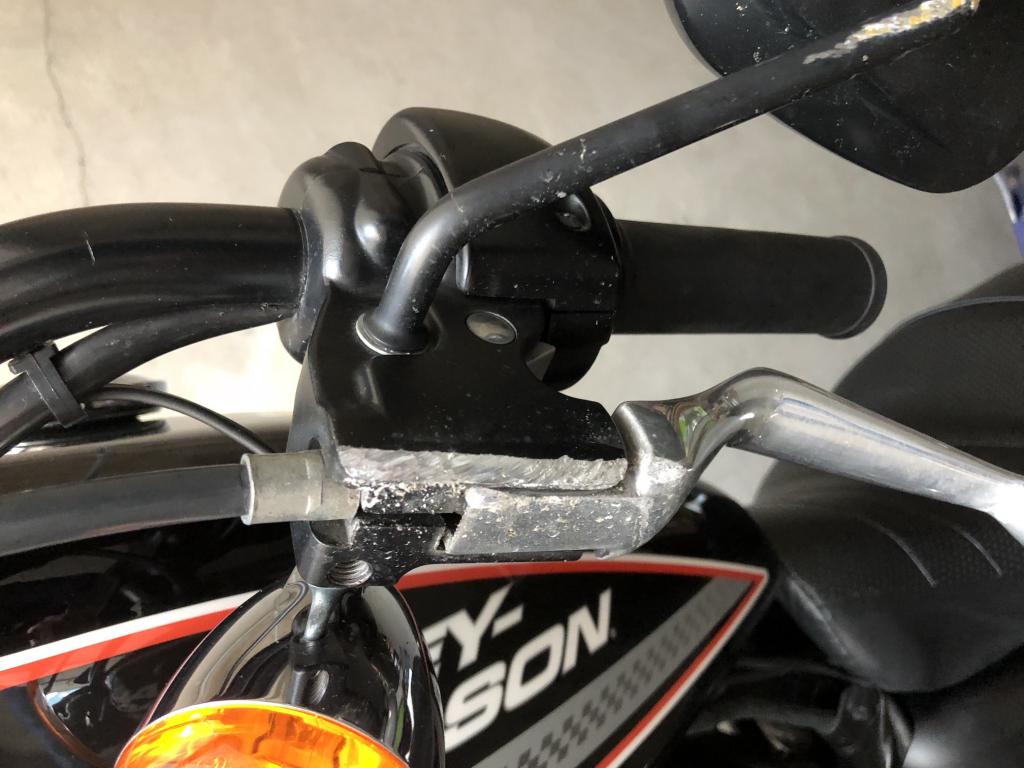

voilà mes récentes aventures! ajouté à ça juste une petite éraflure sur la garde de la poignée de frein, ça coute cher à changer?

A priori la poignée de frein n'a rien mais la poignée d'embrayage est bien mordu   Mr. Green , pour l'axe de sélecteur vaut mieux le changer

Okay +1200 pour la tige de sélecteur Okay

Pour la poignée, soit tu repeins soit tu changes la cocotte et la poignée
Pour le sélecteur effectivement à changer aussi Okay

Effectivement axe de sélecteur à changer, pour la poignée et le levier un petit coup de Dremel pour égaliser le machouillis et coup de peinture sur la poignée, pareil sur la tige du rétro.

pour le levier et surtout le support,... si on veux faire du propre...j'aurai tendance à démonter...à faire ça à la mimine...lime + papier pour le gros et ensuite finish avec une brosse à polir....

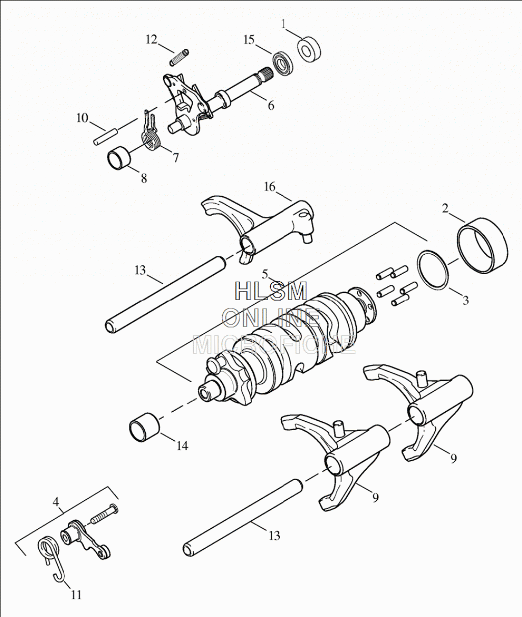

pour l'axe...une question me taraude...mais là faudrait des infos d'un mec qui à déjà remonter... il y a quoi derrière l'axe...et il est monté comment ? il est bagué l'axe ? jointé dans le carter ? il y un roulement au cul de l'axe dans le carter ? ça peux avoir ovaliser quelque chose ou pas ? ça peux entrainer une fuite à la con ou pas ?

une image sera plus parlante :

ouaip donc faut jeter un œil sur 1, 15, 6, 8

c'est exactement le schéma que m'a montré mon gris!
