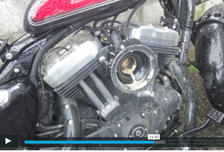

FAUX... je peux te le dire suite à un retour d'expérience il y a presque 1 an et demi. Lors du Run en Irlande avec des potes du fofo. nous avons attrapé la saucé pendant plusieurs hrs et je peux te dire que le filtre kuryakyn velociraptor de mon pote Pennrider a bien pris l'eau.
Obligé d'arrête de rouler car nos pétoires avaient des à coups et des dératés Sad
Cela doit arriver rarement mais ca arrive Exclamation

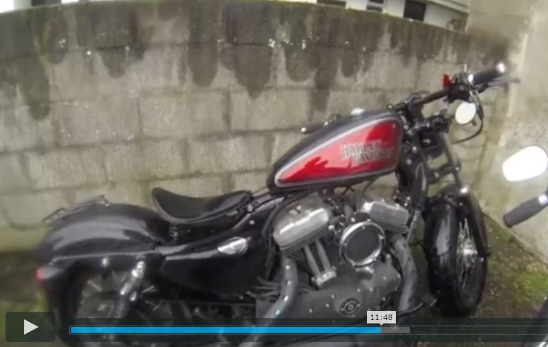

La preuve par l'image Exclamation

Du coup depuis --> chaussette?
