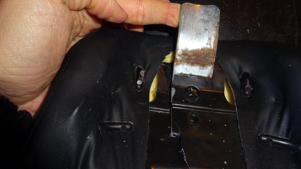

Bonjour à tous,

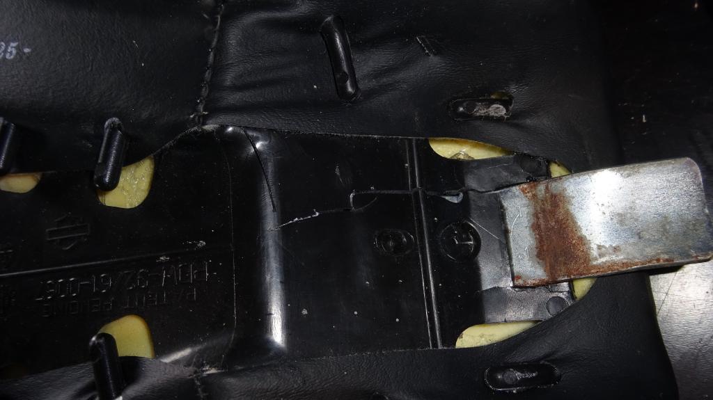

en changeant ma selle d'origine par une duo ( pas confort du tout...), je me suis aperçu que le plastique sous la selle (qui maintient la patte en acier ) est fendue.
Du fait du non confort de ma duo (surtout pour madame), je voulais remettre l'origine, mais je dois donc la réparer avant.
Je pensais faire cela avec une pâte bi-composant (genre soudure à froid), mais j'ai un doute quant à l'efficacité...
Des idées?

Tu peux mettre ta pâte et doubler avec une plaque métallique vissée sur le plastique.

la résine de polyester avec mat et roving me semble le plus approprié

Une plaque et deux vis ....
Résine et durcisseur si tu es courageux Okay

Bizarre comme cassure.
Généralement les selles se fendent au niveau des fesses, pas de l'accroche avant car il n'y a pas d'effort à cet endroit, ni de bras de levier.

je me demande si ce n'est pas l'ancien proprio qui a forcé dessus.
La moto n'avait que 1200 km...

oui la résine renforcera, mais la solution d'une plaque et de résine est aussi bonne
l'opération est simple si tu suis l'hygrométrie et le dosage du durcisseur, ensuite pour la pose il y a des tonnes de tutos sur gogole

Bonjour, il existe beaucoup plus simple pour reparer: fer à souder pour composant electronique et un fin collier serflex noir, biensur.

Je vais voir ce que je trouve en plaque, peut être la solidariser au plastique avec une soudure à froid, quelques vis et hop!
Comme dit Wolfy, la cassure est bizarre, et du coup, je pense que ma réparation ne devrait pas subir trop d'effort.
(bon et si le courage me vient, peut être de la résine! )
