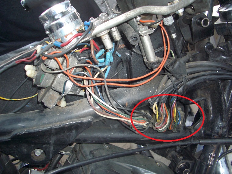

Salut,
Dans les semaines qui viennent je compte faire passer les fils dans mon guidon de 1340 softail.
Savez vous où se trouvent les broches des fils du guidon sur un heritage?

entre les deux reservoirs
tu peux y acceder en enlevant le reservoir coté droit

N'oublie pas de pincer la gaine intermédiaire sinon t'a l'essence qui fout le camp par terre Mr. Green

Oui. C'est juste une durite qui relie les deux réservoirs?

pour les broches , ca dépend de la fracture Mr. Green
les connecteurs sont entre les deux réservoirs et oui c'est une durite qui les relient

Tu penses que je peux y accéder sans démonter le reservoir, juste la console?

non , il faut obligatoirement démonter les reservoir , les broches se trouve sous le tube du cadre
attends je te trouve une photo
