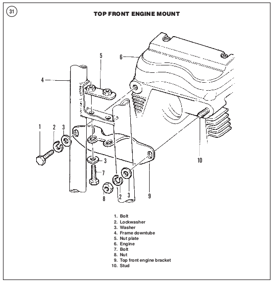

Bonjour, je viens de perdre la vis qui maintient le cylindre avant au cadre. Les éléments 1, 2 et 3 de la photo.
Je ne trouve pas la référence de la vis 1. Merci pour votre aide. Cdt. Fred S.
ps:sportster de 2001.

#1 : 4716W ( 3/8"-16 X 1-1/4)
#2 : 6701
#3 : 7038
