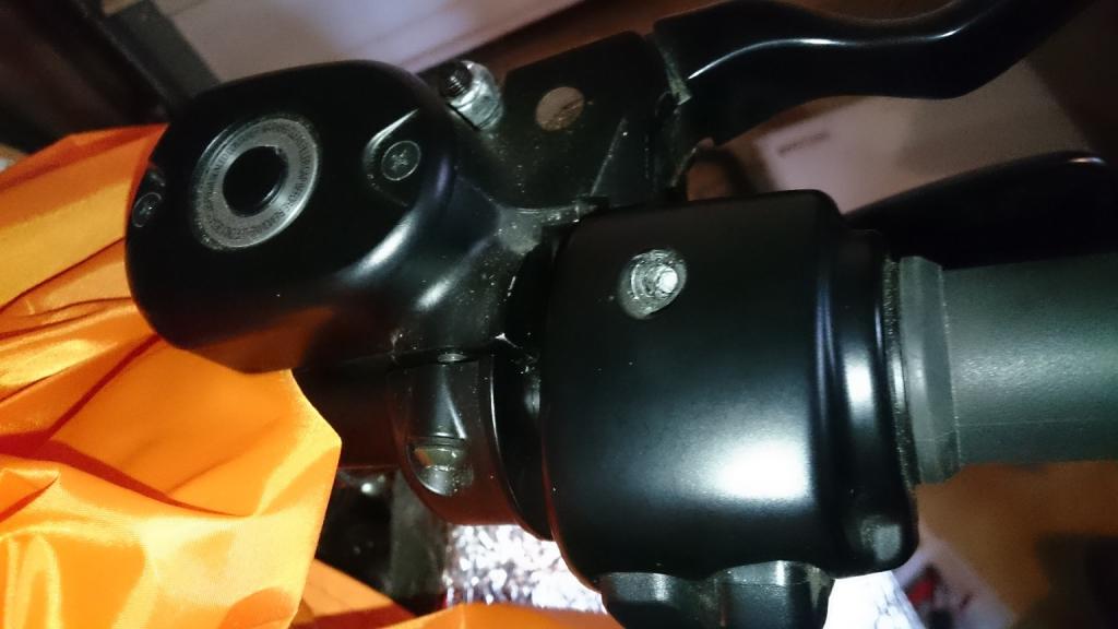

en voulant changer mon guidon par un z-bar jammer de 6" et mes poignées par les silencers de chez HD, je me suis retrouvé comme un con, quand je me suis rendu compte que la vis du commodo droit était à moitié cassée.
Il reste donc la moitié de la vis dans le trou qui m'empêche de séparer le commodo en 2 afin d'enlever la poignée d'accelerateur d'origine.
Si je perce, j'ai peur de bousiller le pas de vis..

Il faut creuser une empreinte avec une Dremel et utiliser un tourne-vis de frappe. Wink

Possible avec un tourne gauche? j'ai peur que le tourne vis à frapper soit un poil "violent" à ce niveau là

ben oui un tourne a gauche et hop !! Okay
Par contre te faut un modèle fin pour se faufiler.

Le tourne à gauche, il en faudra un de très très bonne qualité.
Il faudra également bien le faire mordre. Ce qui implique de percer avec un foret fin.
Pourquoi pas?
Mais si ca n'accroche pas, tu ne pourras plus tenter ma solution.
Par ailleurs, le tournevis à frapper n'est pas "violent". Il te permet juste de ne pas riper comme tu risques de le faire avec un tournevis ordinaire.
À toi de voir. Okay

Bon, en gigotant un peu tout le bordel, j'ai pu séparé les 2 parties du commodo.
La vis cassée dépasse à peine, j'ai donc acheté un extracteur de vis... on va voir ça ce week end.
Par contre , quelqu'un saurait où je pourrais trouver une vis de rechange?

Par contre, extraction de vis impossible...... soit l'extracteur était bien merdique, soit.. bin c'est moi.
Du coup, je pense sérieusement à acheter une cocotte. Sur le net, à part chez drugster garage( par paire et à + de 50 balles), je n'en trouve nulle part..... (toujours ce problème de cons trop loin!). Mais je ne trouve pas de tuto pour les changer, et un poil peur de la compexité (ou as..) de la tâche.
J’hésite donc à refaire carrément le pas de vis, ou à me lancer dans le changement de cocotte.....

C'est éventuellement un poil chiant à cause du câblage mais pas si compliqué. Tu as des plus cons que toi qui y arrivent Mr. Green

tu dois en trouver sur tout les sites..c'est du basique
drugster garage, Big Twin city, Big Jack etc...

Bon, commande effectuée chez DRUGSTER Okay Y'a plus qu'à!
