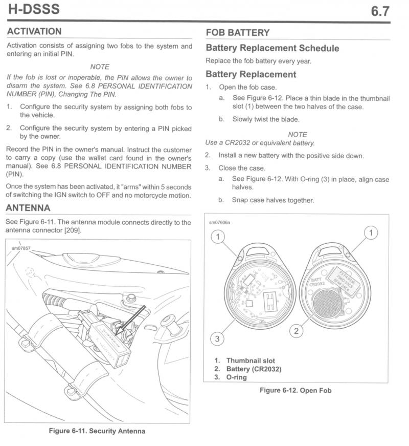

Si l'alarme sonne je dirai que la pile 9V est bonne, celle du FOB aussi...
Voir si l'antenne est bien raccordée sous le siège... Mais ce qui est bizarre c'est que rien ne s'affiche.
