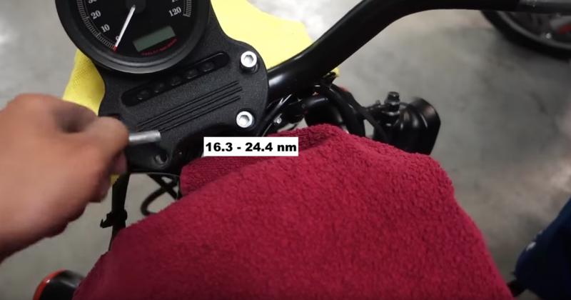

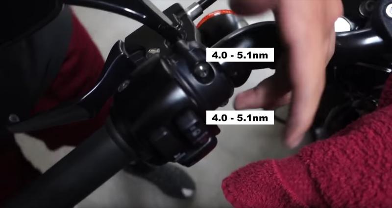

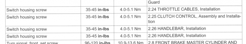

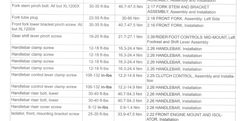

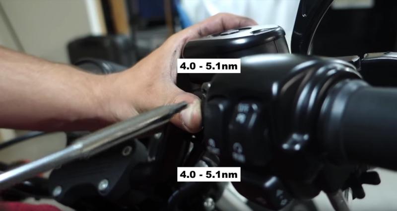

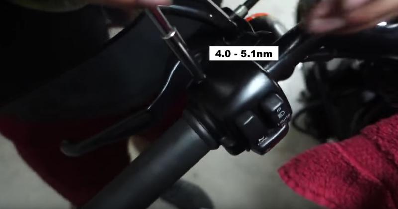

En m'appuyant la dessus :
Pouvez-vous me confirmer les couples de serrage suivants ?
Ouais je suis assez maniaque... Mr. Green
Question De plus Biltwell conseille de n'utiliser que du WD40 pour "coller" la poignée gauche, ca vous parait suffisant Question

Et d'une, j'ai jamais collé les poignées gauches. Si vraiment elles sont trop souples, tu entoures le guidon de scotch de peintre à masquer (une queue de cerise au magasin de brico). Quand tu veux démonter, ca sort. Mieux encore, sur la dyna, j'ai rien mis du tout.
Par contre, le WD40, j'en mets à droite, pour assouplir la rotation et pas pour la coller. Ben vi, tiens au fait, si t'en mets à droite, ta poignée d'accélérateur ne colle pas ? Mr. Green
Pis alors, les couples de serrage, faut vraiment être torturé du bulbe là Mr. Green Mr. Green sur les cocottes, tu serres à fond, sans brutalité, et sur le riser, tu serres à fond en brutasse pour pas que le cintre se plie en avant sur un gros freinage.
Une clé dynamo pour les cocottes.... je savais même pas qu'il existait un couple de serrage pour ces deux vis
