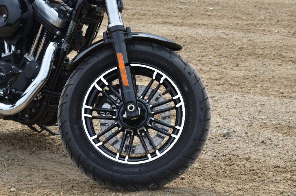

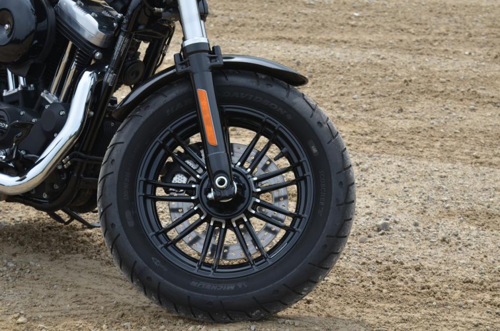

bonjour j aimerai savoir si ca déjà était fait , ou si c est possible
mon souhait serait de passer la jante au tour pour me faire un rebord poli et réduire les arrêtes des rayons comme la deuxième image .
si quelqu'un sait ou je pourrai faire cette modif , merci

Autre technique, décaper la peinture, polir les parties désirées ensuite les masquer puis repeindre la jante.

pas moyen au dremel?

oui mais je pense que pour rectifier les rayons au tour c est le seul moyen pour que ca soit nickel

pour trouver un tour avec une prise de piece de ~50cm , t'es pas sorti ,
par contre une fraiseuse et ta jante posée sur un plateau rotatif du genre plateau diviseur , ça peut être faisable

sur les sites de réparation de jantes auto ou moto , ils arrivent a ressouder ou recharger la jante puis la passe au tour numérique mais par contre le prix pique
400€ par jante Bannir
