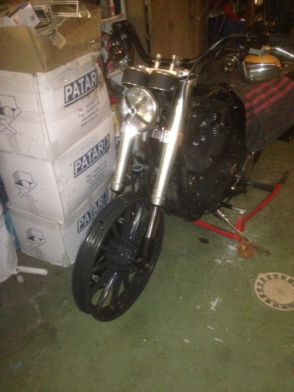

cet hivers, je suis dans une transfo de ma belle. Je voulais remplacer ma roue à rayons par une roue à bâtons mais, mon axe est en 3/4 et la nouvelle entretoise ne passe même pas dans ma roue à bâtons ...
Mes roues:
Est ce que j'usine l'intérieur pour que l'entretoise passe, de toute façon les roulements guideront non ?
Et pour faire rêver, ce que je suis en train de faire ...

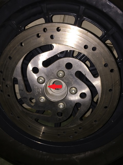

En fait, j'aimerais agrandir le trou derrière les roulements de roues pour que l'entretoise passe, le trou fait environ 3/4 , l'axe fait 3/4, donc l'entretoise doit faire environ 1 pouce de diamètre....
Je pensais prendre ma fraiseuse pneumatique et agrandir le trou le plus au fond, ca ne touchera pas le palment des roulements ...
On vois le mieux avec la photo numéro 3 ...

ha ok
oui c’est le mieux
mais à la Fraiseuse pneumatique ça va pas être terrible comme état de surface
mébon , du moment que ton entretoise passera , ça sera good

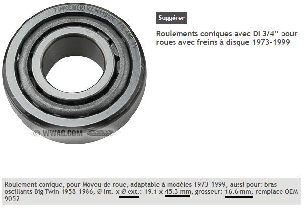

je suppose qu'un axe en 3/4 correspond à une ancienne jante avec roulement timken... ref. 9052 comme ci-dessous... à voir si les dimensions du trou de jante correspond aux dimensions du roulement ..
https://www.wwag.com/cgi-bin/WebObjects/WebSite.woa/wa/DirectAction?page=!1…

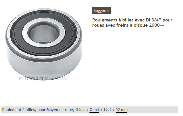

pas forcément ca peut aussi être une jante de 2000 à 20004 avac axe en 3/4 mais les roulements étanches en 52mmde diamètre

ou par déduction en prenant les côte de l'emplacement de la cuvette du roulement... ça indiquera le type de roulement qui s'y insère...
avant 2000
après 2000
