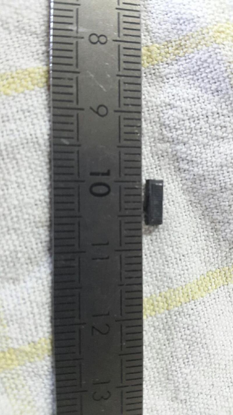

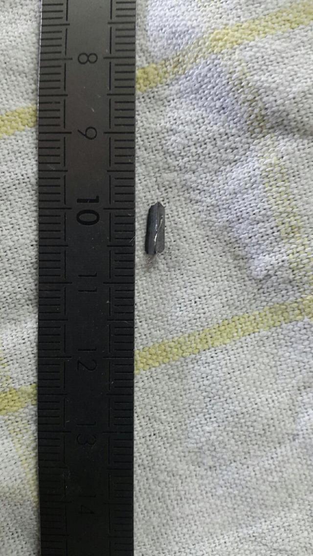

Bonjour tout le monde.
Voilà mon problème...
IL y a une semaine j'ai vidangé ma boites de vitesse. ET j'ai trouvé au bout du bouchon aimanté une dent de pignon ou de synchro.
J'ai un amie qui me propose de la réparer. Par contre on trouve très peu d'info sur le net. Peut être que certain d'entre vous à eu la mëme mésaventure. Est ce que vous auriez une revue u manuel technique pour sportster 2008 a télécharger.
Je vous remercie d'avance pour vos réponses

Ce que t'as vidangé c'est le primaire , et il y a de forte chance que ce soit une dent d'un des disques d' embrayage , ce qui est une bonne nouvelle parce que si c'était la boite, il te faudrait ouvrir le moteur en deux.

une photo peut être de ce que tu as retrouvé sur ton bouchon ?

je saurais pas dire d’ou ça vient , mais dans tous les cas il faut ouvrir le primaire et vérifier l’embrayage

Je l'ai trouvé en vidangeant la boite primaire en effet setfd30
il était sur le bouchon alimenté.
