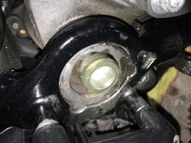

GWEN NIGHT
Inscrit le: 25 Jan 2018
Messages: 76
Localisation: CANNES
Message JEUX DANS LE BRAS OSCILLANT Répondre en citant
un petit apperçu des filent bloc au cas ou si quelqu'un pourrait m'aiguiller
(cotés droit)
Mar 20 Fév - 02:11 (2018)
GWEN NIGHT
Messages: 76
Cotés droit
Mar 20 Fév - 02:22 (2018)

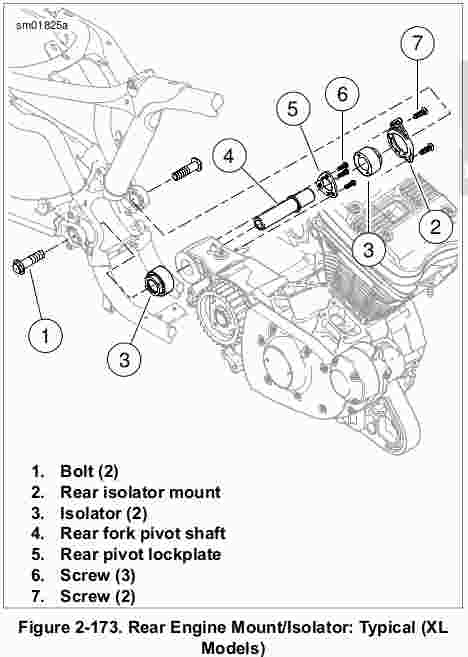

marco_koxx
Inscrit le: 24 Fév 2017
Messages: 104
Localisation: Var
Salut,
C'est une vue éclatée pour un 2013 mais ca doit pas avoir beaucoup changé en 3 ans.
A+
Marco
Mar 20 Fév - 08:58 (2018)

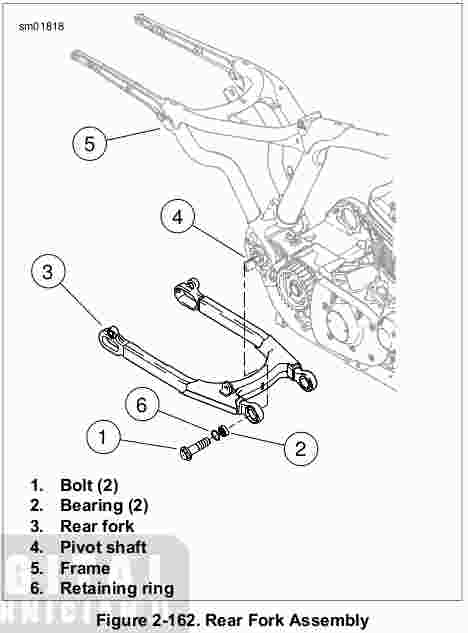

Messages: 6 630
avec les ref. qui vont bien  :
Mar 20 Fév - 09:24 (2018)

Messages: 5 411
Ce sont tes rotules qui sont niquées, pièces 9 sur le dessin mis en ligne par f@bi1
Mar 20 Fév - 10:11 (2018)
Messages: 29 324
C'est malheureusement une panne classique...
Comme l'explique l'Amiral, l'absence de possibilité de lubrifier n'aide pas à la longévité des rotules!
Mar 20 Fév - 20:21 (2018)
