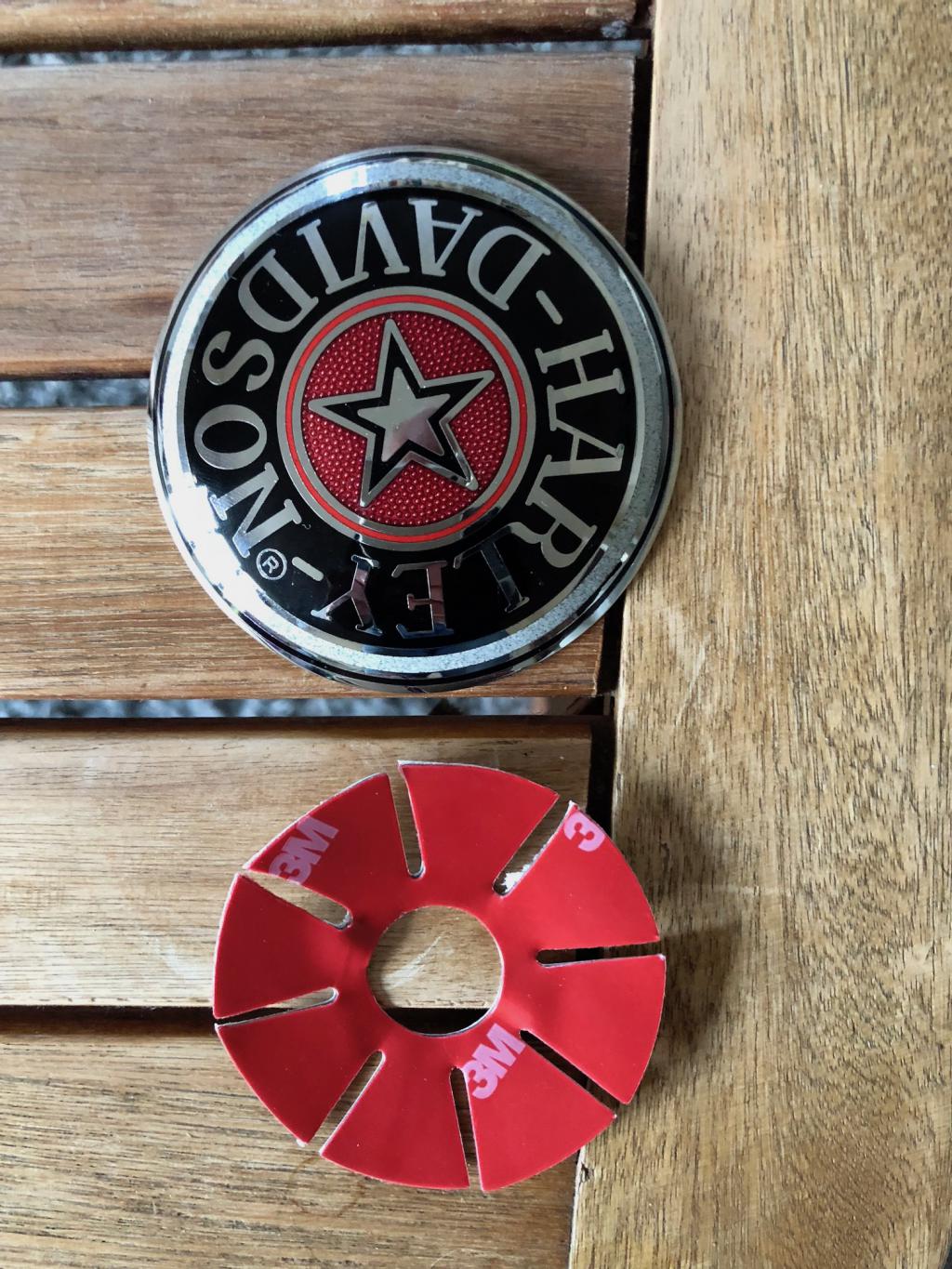

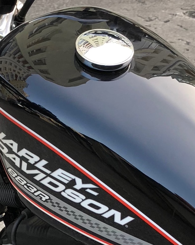

bon alors voilà, j'ai fait mon boulet, j'ai acheté un médaillon pour mon bouchon de réservoir (883R 2009), mais quand j'ai voulu le coller avec le double face fourni, ça colle pas, c'est à dire que le médaillon n'est pas à la bonne taille (bon diamètre mais pas bon en profondeur)!!! grrr je peste je rage (contre moi nigaud!). bon alors je demande pas si c'est arrivé à quelqu'un par hasard parce qu'a mon avis y'a qu'à moi que ça arrive ces trucs là mais quelqu'un aurait-il une astuce pour éviter de le revendre et en racheter un autre (surtout si c'est pour me planter à nouveau!)
merci par avance !

perso j'aurai mis de la colle bi composant epoxy

au pire limer ou couper le bord tout le tour du médaillon

sinon peut-être en récuperant l'adhésif 3m d'une fixation go-pro ou autre cam qui est bien plus épais !

Achète du double face en magasin de bricolage. Il en existe en plusieurs épaisseurs avec mousse de compensation.
Sinon, tu fout un bon paquet de joint silicone, et tu appuies en laissant sécher une nuit.

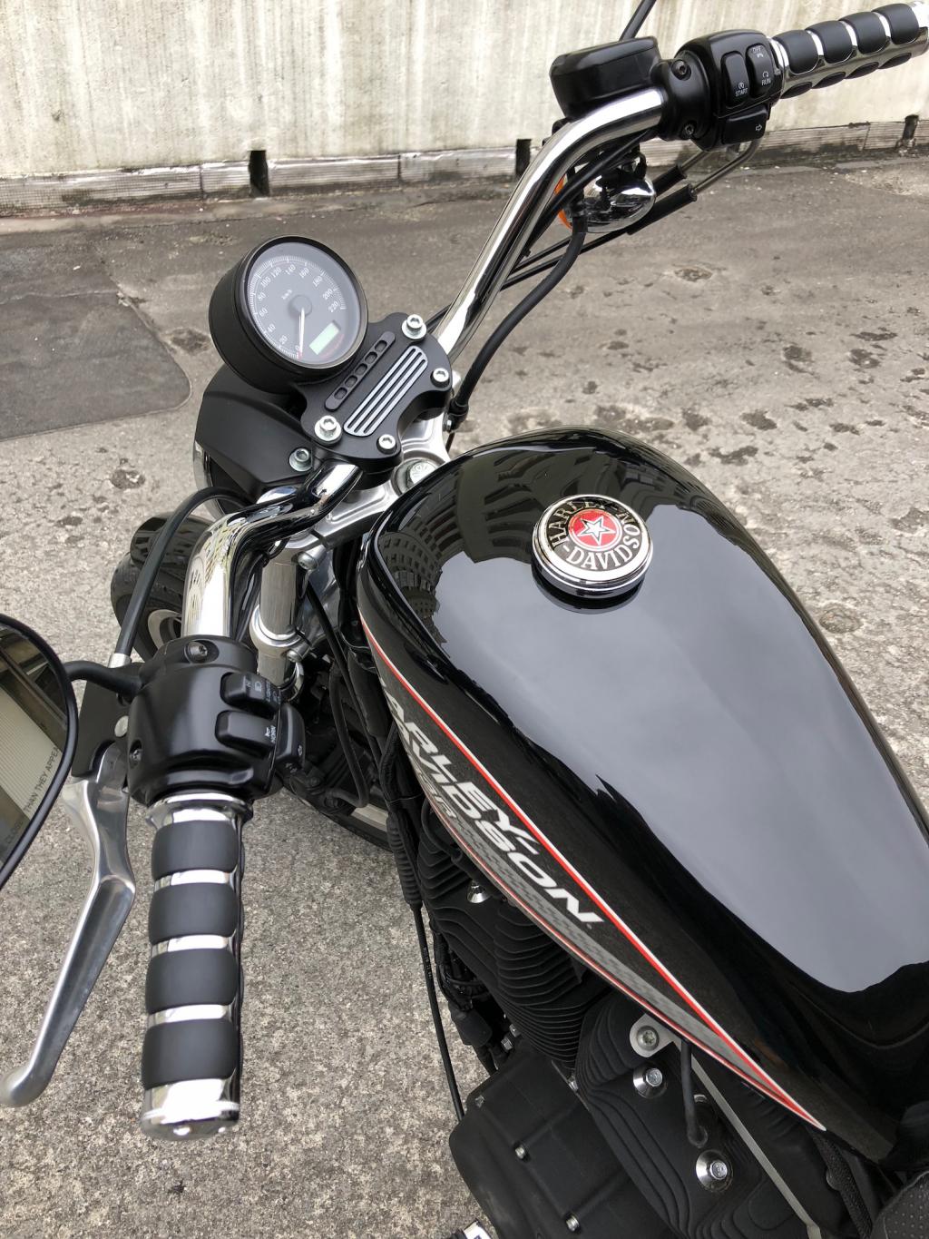

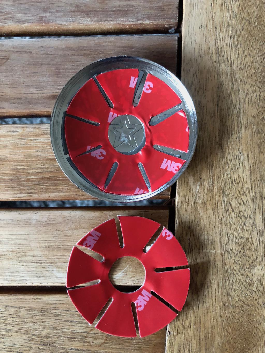

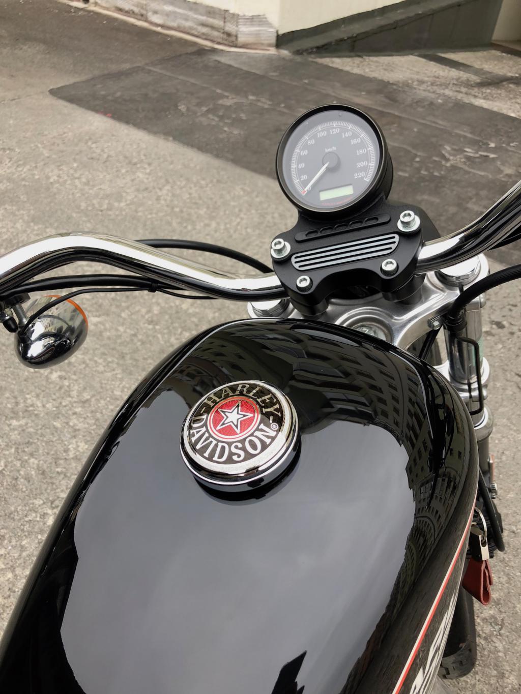

Bon alors finalement j'ai fait un mix de vos conseils et j'ai opté pour un morceau de mousse fine collée au pistolet à colle et l'autre morceau de double face pour assembler le tout et voilà le résultat, pas mal non? j'espère que ça tiendra dans la durée...
merci encore en tous cas!

Top, ca me tente quand même.....

Cool...
Si ca tient pas dans le temps, pas grave, tu recommences Mr. Green
