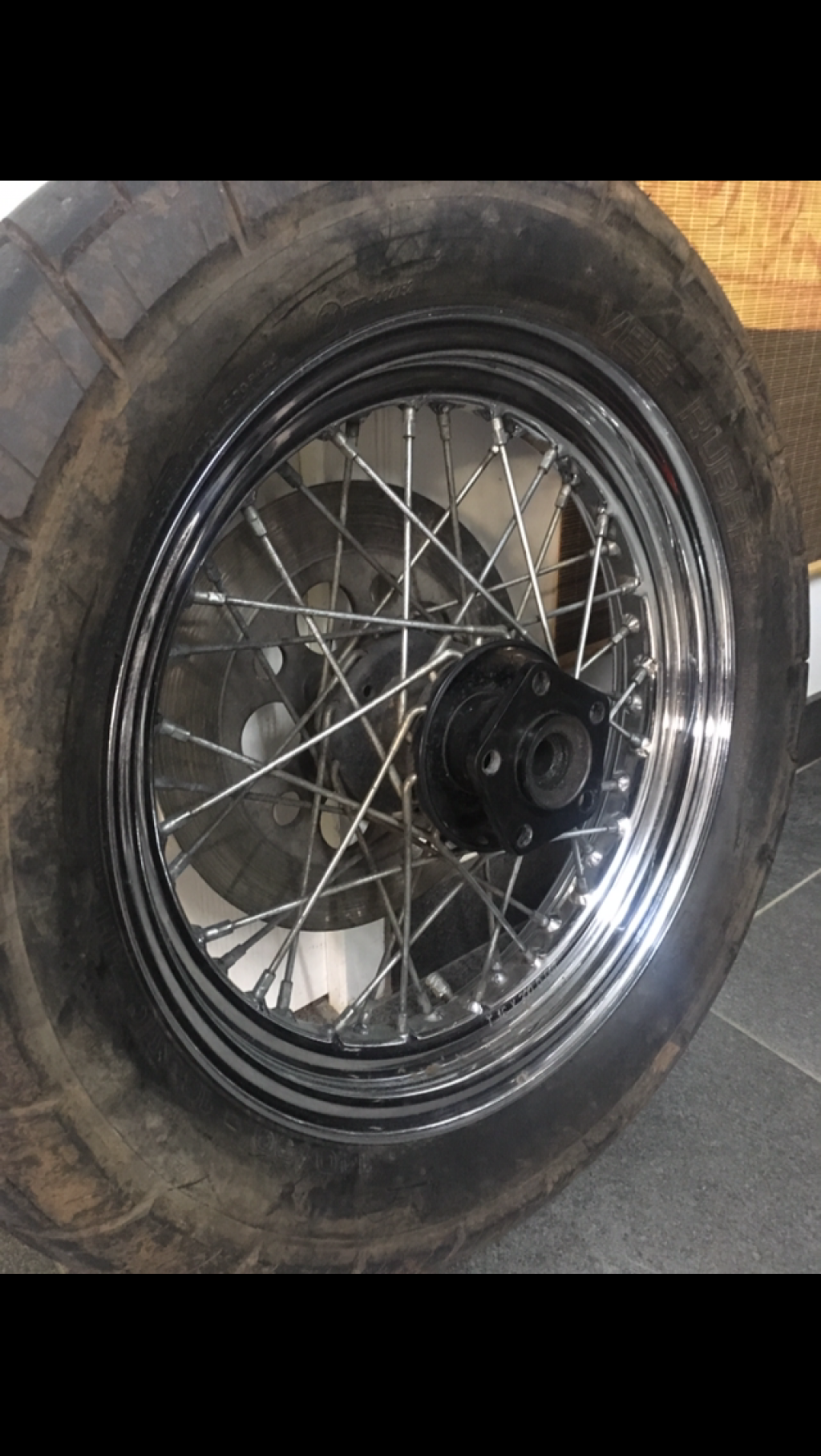

Concernant la compatibilité des roues d'origines entre elles, j'ai dû chercher comme toi car j'ai un Sport' de 2000 avec la roue pleine comme les Fat Boy et je voulais une roue à rayons. Donc le partfinder est ton ami pour voir les numéros de pièces et savoir sur quel modèle et pendant quel période elles ont été utilisées. Wink
Donc pour ton Sportster de 1992 les roues d'origines sont compatibles entre elles jusqu'à 1999, c'est la même jante. Depuis 2000 et jusqu'au passage à l'axe de 1", le moyeu à changé car ils ont remplacés la poulie et le disque de frein qui prennent plus de place, donc pas compatible. En tout cas pas facilement.
On trouve relativement facilement des jantes d'occas' sur Ebay aux US, pour environ 200.- avec le transport. La mienne est arrivée au bureau de poste, je vais la chercher demain. Cool

Je suis sur le sujet depuis qq jours , avec photo et mesure , j en viens à dire Aussi que l adaptation d une roue récente est difficile , les Bras oscillant sont bien différent !
Domage car je voulais un moyeu alu derrière .
Avec un peu de chance je trouverai un moyeu chrome qui aura un belle effet .
