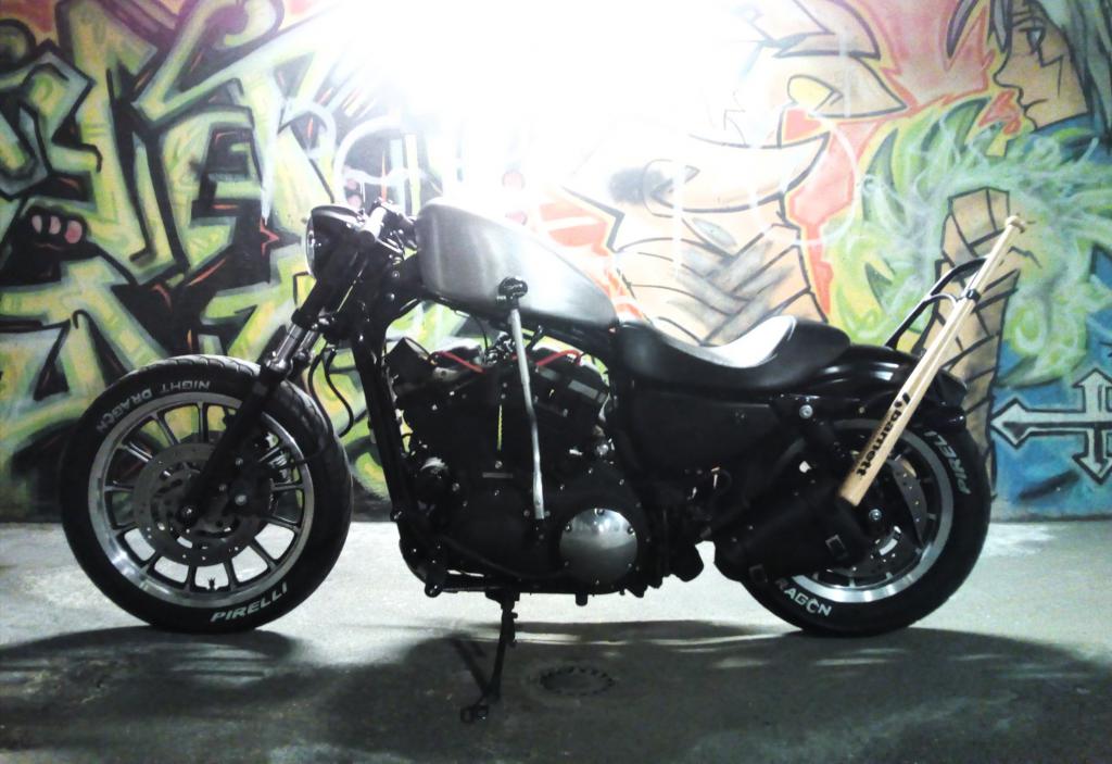

Je suis a la recherche d'un moyen de supprimer les levier du guidon.
Pour l'embrayage je suis en suicide' clutch, donc ça va, et je pense passer en tirage interne pour allégé le moteur (le levier de sélection fait barrage a une bonne vision du moteur).
Pour le levier de frein, c'est plus compliqué, j'aurais souhaité garder mes disque avant, et le freinage qui va avec.
Sur le net ça parle de répartiteur pour ne freiner qu'au pied, mais je trouve PS vraiment les pièces.
