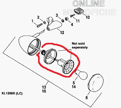

Voici l'éclaté pour avoir une meilleure compréhension.
Est ce que vous savez si il est possible démonter la partie entouré pour pouvoir enlever le câble proprement?

normalement tes câbles sont sertis dans un support qui coulisse dans ton support blanc, ils doivent pouvoir s'enlever écartant le sertissage
si tu coupes, tu n'as pas assez de longueur pour remettre un support et ressouder tes 2 câbles sur la coupure faite?

Effectivement il y a bien un "bout métallique" (j'imagine que ce doit être le sertissage) qui permet aux câbles de coulisser dans le support blanc, ça pourrait être la solution , thanks!!!
En revanche je ne sais pas comment les "dessertir" et je n'ai rien pour ressouder (parking sous terrain sans accès à une prise)

pour desertir le mien j'y suis allé petit à petit avec un tournevie électronique pour écarter la petite broche en U
normalement ce n'est pas qu'un trou ou le câble passe mais un U écrasé au sertissage. Avec un poil de patiente ça devrait le faire Smile
