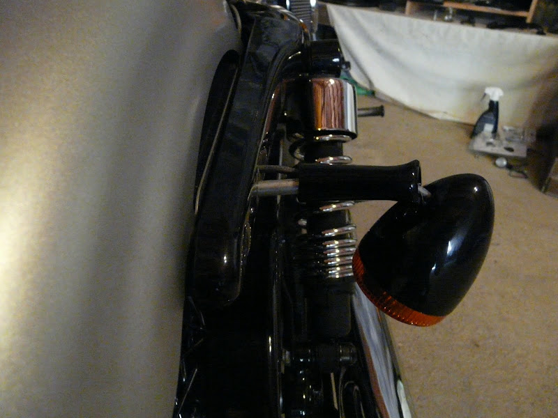

Alors pour la journée d'aujourd'hui :
Achat des clignos chez Twin power
une référence allemande, homologué Europe
démontage du sabre et tout autour du garde boue :
voilà les câbles qui passent là dessous :
pour ce soir on s'arrête là car le problème de ces clignos c'est que la tige est très courte pas rapport à ceux d'origine et les écrous fournis sont larges avec une collerette Sad peux pas visser...
Demain vais au magasin de bricolage prendre des écrous de 14 et on va tenter de le mettre entre le sabre et le garde boue, je sais pas si ça va passer, suite au prochain numéro...
Je suis preneuse d'idée....
autre soucis je ne peux pas mettre le clignos au dernier trou du sabre qui serait à ce niveau moins épais car le câble est juste assez long pour sortir du garde boue, donc je peux que le laisser à la place de ceux d'origine.

Dans ce cas tu te retrouves avec un trou en trop non ? ( celui du passage du cable d'origine )

tout a fait

c'est chiant ce truc ... pas le choix une pastille noire pour boucher ce truc ...
Moi les miens sont foutus ...j'ai du re-percer un troisième en plus ... !!! Embarassed
Et je veux les changer .... Bref, il me faut de nouveaux caches sabres si je veux conserver le système ...

j'ai installé le cligno sur le 2eme trou ( passage du cable d'origine ) avec l'ecrou directement sur le cache sabre
puis tu remontes le cache sabre sur les sabres

j'ai espoir alors !!
toi aussi la tige était un peu courte?

moi auusi la tige était trop courte Okay

pour boucher le 2 éme trou
tu mets une vis noire
ou un cache

mais tu mets pas une vis trop courte
sinon tu coupes tes sabres et tu montes tes clignos sur le garde boue
en dernier recours demande à brass, c'est l'expert cligno du forum
