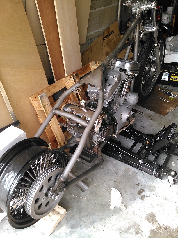

Salut à tous, un de vous aurait il déja monté un sports dans un cadre kraftech prévu en 180 à l'arrière donc jante en 5.5 ?
Voilà ou j'en suis :

la question est : la poulie touchait elle le cadre roue aligné avec l'avant ?

jamais monté
tu as 2 choix
soit passer en chaîne
soit monter une courroie fine et montage couronne moins large

t’as monté un pignon de sortie de boîte deporté aussi ?

Pas de pignon déporté, il me faut déporter la courronne de 15mm vers l'interieur si ça existe et je serait en ligne avec le pignon, sauf si le pneu pas encore monté me l'interdit donc à ce moment je déporterai un peut moins la courronne et déporterai le pignon, sic tous le monde suit là ?
pas envie de la chaine (j'espère)
c'est pour ça que je pose la question car c'est bizzard ce cadre est donné pour ce montage courroie en pneu de 180 et chaine 200...

oui il faut monter ton pneu car en général il dépasse de la jante

Oui, il est souhaitable qu'il ne dépasse pas trop car si ça touche déja coté cadre y'aura soucis. ou chaîne.

elle passe ta courroie avec ta batterie ?

Heu ! Normalement oui, mais tu me file un doute là, je vérifierai ça demain .

avec les roues en 180 je crois que tu dois passer en courroie fine il me semble

Tu me fais peur car je regarder pour passer mon 1200 xl Custom sur ce cadre  Rolling Eyes
Je vais suivre l'avancement du coup

ça y est j'ai la réponse, aussi bizarre que ça puisse êtres la roue ar. n'est pas aligné avec l'avant, voilà me voilà rassuré.

Et donc Samourai21 tu avais raison courroie plus fine en 1" ça le fait bien aussi. Okay

Clement la jante ar. c'est une 5.5" de large en 16"
