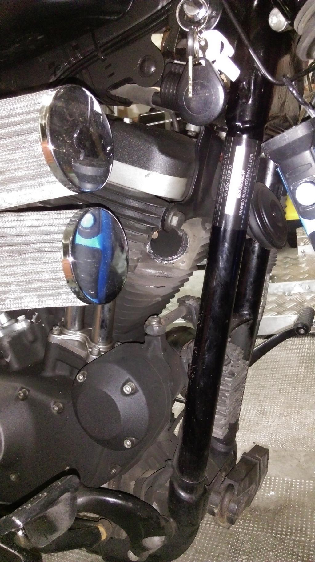

Bonjour à tous,
Je ne sais pas si c est un sujet qui a déjà été traité, mais voila je viens d'acheter d'occasion un Sporster 883 n XL de 2010.
Il se trouve que j'ai voulu me pencher un peu sur la moto pour regarde son état et l’entretenir avant toutes sorties.
Je me suis aperçu que le pot bougeait beaucoup. Il manquait tout d'abord des vis de fixation de celui ci mais au moment du démontage un des goujons de fixation au collecteur était manquant.
celui-ci est cassé net sur le cylindre. Le plus gros problème est qu'il se trouve en face du tube du cadre.
J'ai tenté, après avoir pointé le centre du goujon de percer au foret fin dans un premier temps, mais le goujon étant tellement dans l axe du cadre que je n'ai pas pu percé étant de travers!
ET j’aurai voulu savoir si quelqu'un avait déjà eu ce problème, comment il la résolu, et si il y avait une possibilité sans démonter le moteur et le cylindre.
Encore merci d'avance de votre aide!

Ha c est la merde....
Faut percer dans l axe sinon c est la chiasse... un « mini » tourne a gauche t arriverai pas a le faire passer?
Ou un truc du genre https://fr.aliexpress.com/item/8-pcs-steel-screw-bolt-extractors-game-broke…

le problème c est justement le percage dans l'axe! et j'ai pas trop envie de deculasser

A mon avis, pas d'autre choix que de retirer le cylindre pour bosser proprement  Okay

Salut Guyle , je sais qu'il existe des perceuses angulaire pour ton problème de percage. Peut-être demander à une connaissance ou en location dans un brico machinchose. Percer avec mèche dia 2/3 de ton extracteur de goujon. Ex. extracteur de 6, mèche de 4.
Espère avoir pu t'aider. Good luck

tu peux essayer de faire une sorte d'empreinte pour droite, farcir de WD40 pendant 2 - 3 jours puis après dans l'empreinte au tourne vis plat.

pour ton souci , il faut te procurer des queues de cochon
Jeu 22 Mar - 15:00 (2018)
Messages: 11 572
Message Goujon cassé sortie collecteur d'échappement Répondre en citant
voilà ce que c’est
c’est comme des vis avec un pas assez grand et à GAUCHE
on perce la vis (le diamètre du trou est marqué sur la boîte de queues de cochon , on visse dans le trou la queue de cochon et on dévisse avec un tourne à gauche

Oui oui ca j en ai une panoplie mais le soucis reste le perçage

bin pour le perçage , un coup de pointeau au centre , un forêt du bon diamètre , de la lube pour le perçage et hop ... Okay
