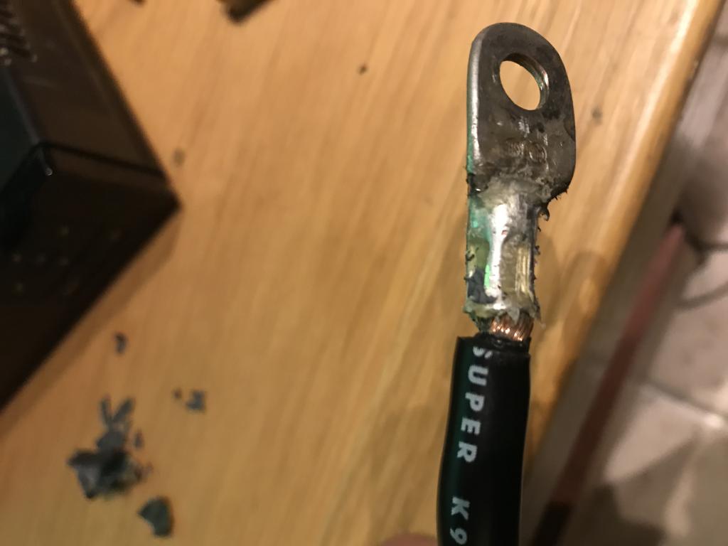

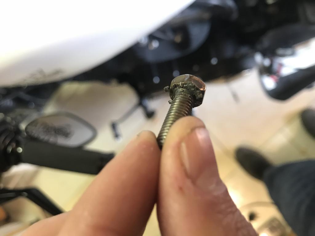

Aujourd'hui, je retourne voir la bécane, l'optimate m'indique que la bécane est chargée à bloc, je le débranche et essaye de démarrer, clac-clac, et la... je vois une étincelle coté réservoir d'huile... j'arrête tout et entreprend de démonter la batterie pour vérifier. La borne positive est en bon état, en revanche, la borne négative... était desserrée et il y a des traces de brulures sur la vis et la borne de l'optimate, et surtout la borne qui vient de la moto a vraiment une sale gueule... vous en pensez quoi ? Je recharge la batterie hors optimate, je resserre tout comme il faut ou je dois faire autre chose ???

cosse mal serrée, début d'arc électrique.
Avant de tout resserrer, un bon nettoyage . A la brosse métallique pour virer le brulé (perso, je débrancherais les deux cosses avant de frotter)

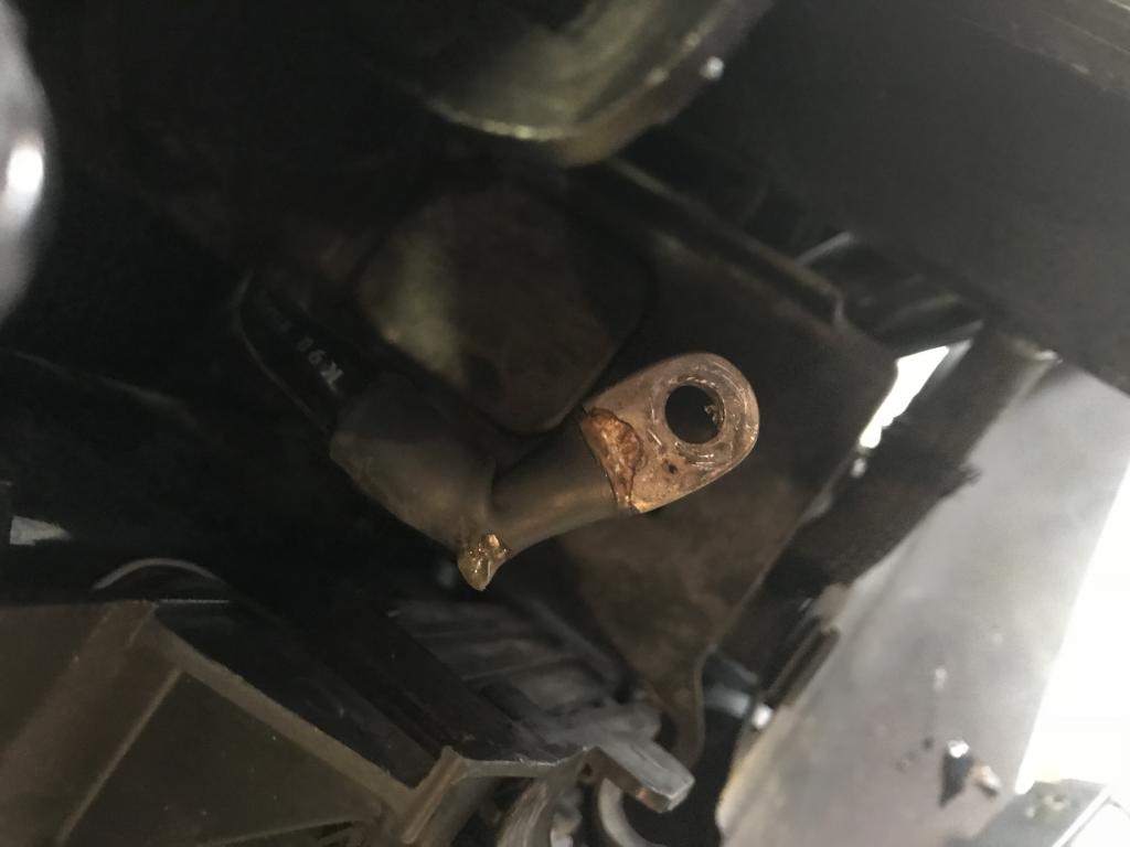

Merci de ta réponse, la batterie est débranchée. Quid de la borne négative venant de la moto ? Elle est tordue, limite à angle droit avec un truc qui ressort à l’extèrieur du coude Shocked penses tu que je puisse la remettre comme ça ? J’arrive pas à identifier ce qui ressort...

je dirais qu'il n'est jamais bon d'avoir un angle droit sur un câble électrique en général ( risque supplémentaire de casse). Ce qui ressort doit être le câble (ou une soudure ? )
il était peut être trop court . quelqu'un a fait un rajout pour pouvoir connecter la cosse.
Je n’affirme rien, faudrait virer l'isolant pour mieux voir.

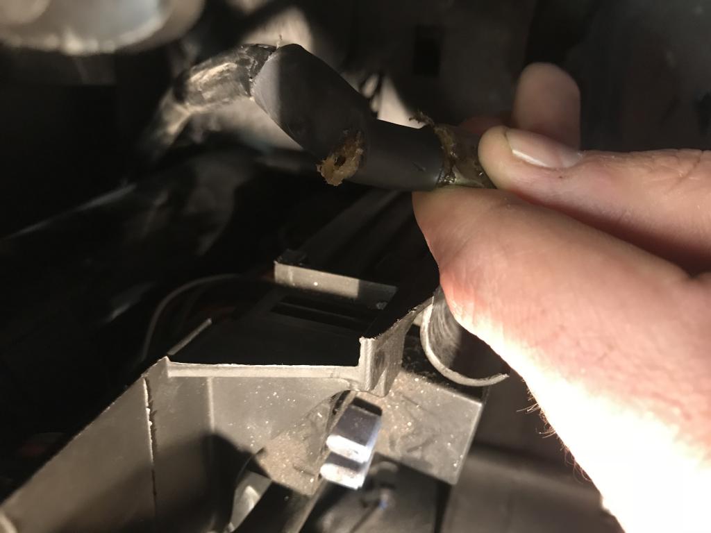

Ok merci beaucoup. Je vais virer l’isolant et je posterais une photo ppur avoir un avis. Merci Okay

On dirait un mauvais serrage, par contre ta cosse du câble de masse est cassée, ça ne doit pas être plié comme cela, je pense que tu es bon pour changer le câble ou la cosse si le câble est assez long.

Alors je viens de me pencher sur l’affaire, on dirait du plastique fondu, le truc est fusionné une vrai merde pour le retirer...

Pas beau le câble ! A mon avis tu es bon pour faire sauter la cosse et mettre une neuve !

Damned... si la cosse est foutue vous pensez que je peut la retaper moi-même ou faut-il en recommender une ??

J’ai réussi à dégager l’isolant, redréssé la cosse, ça semble pas endommagé. Je vais remettre de l’isolant, bien nettoyer à la paille de fer et remonter le bousin demain matin en espérant que ça marche... et si oui j’en profiterais pour monter les clignos arrières.

une bonne chose, la cosse a meilleur gueule là . au remontage, bien serrer le tout Wink
