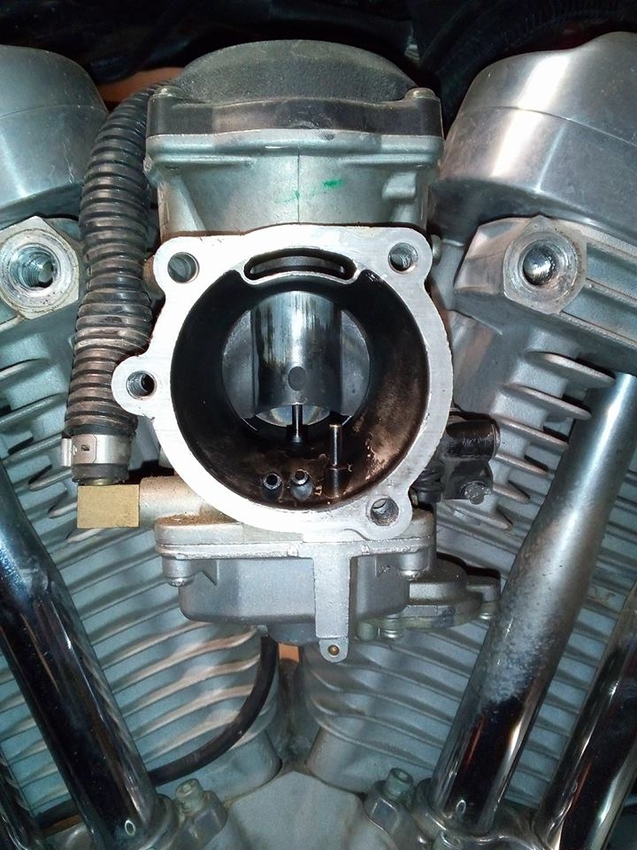

J'ai voulu après midi nettoyer mon carbu mais deux problèmes se sont posés :
Le 1er quand j'ai voulu passer le robinet sur le mode off, une fuite est apparue au niveau de la molette de sélection idem si je passe sur la réserve...😕😕
D'après vous juste un joint ou faut il changer le robinet ?
Le 2nd je ne suis pas arrivé à démonter la durite de dépression entre le carbu et le module derrière le robinet d'essence. Avez-vous une astuce ? 🤔🤔
J'ai tiré dessus cote carbu et côté module mais pas comme un bourrin au cas où et rien. C'est pas venu...😡😡.
Merci de votre aide 👍 🤘
