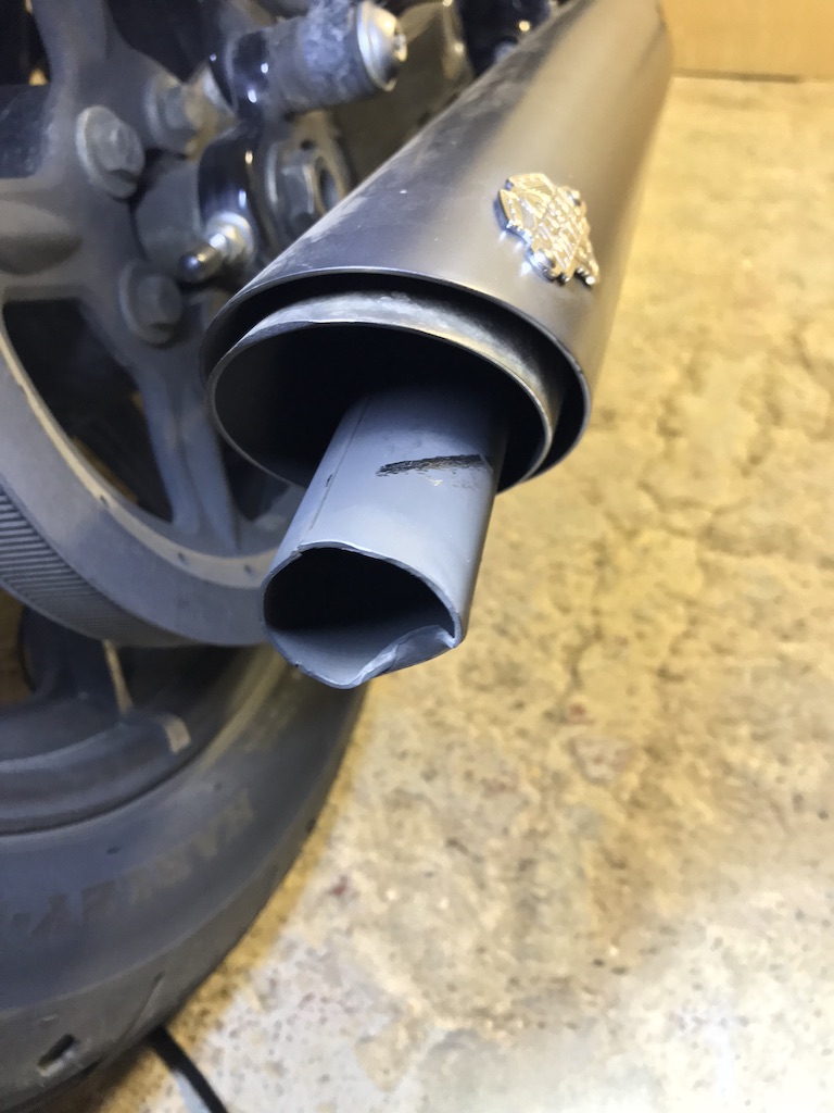

En rentrant de balade, je me suis aperçu que mon silencieux avec quelque chose de pas normal
J'imagine que c'est la chicane (pas sûr du nom scientifique Very Happy ) qui sort et qui devrait pas ... par contre c'est quelque chose qui se visse ou c'est tout simplement cassé? Je penche pour la 2è possibilité mais quand je sais pas, je demande Wink
Il me semblait justement qu'elle pétaradait plus que d'habitude en décélération. Ce serait dû à ça?
Aucun risque mécanique de rouler comme ça encore 500 km environ?
Merci d'avance pour vos éclaircissements Smile

je crois bien que t’es pas le 1er à avoir des soucis de chicanes avec cette marque Confused
c’est tout bonnement de la daube vendue à prix d’or Twisted Evil

Ah possible ... j’ai cherché chicane cassée sur le forum mais rien n’est sorti.
Elle est sous garantie donc pas de problème de ce côté mais je me demandais si ça risquait rien (j’aurai pas l’occasion d’aller là où je l’ai achetée avant début mai)

Tu as du perdre la vis qui tient la chicane, faut coller ces vis au frein filet! Bannir

le frein filet avec la chaleur, bof bof ....

Si c’est une vis c’est plutôt une bonne nouvelle ... j’ai juste à trouver la vis qui va bien et à remettte ça en place 🙂

Rondelle grower et vis plus longue (pour compenser l'épaisseur de la rondelle rajoutée).

Verdict: l'ancien proprio a tenté comme un sagouin de modifier les chicanes d'origine (il en a torturé une et il a abandonné l'idée pour la 2ème) ... Je suis pas bricoleur mais il semble qu'il l'est encore moins que moi Laughing
Bref, 2 nouveaux quiet baffles placés sous garantie ... le son est tout de suite plus sympa Okay
