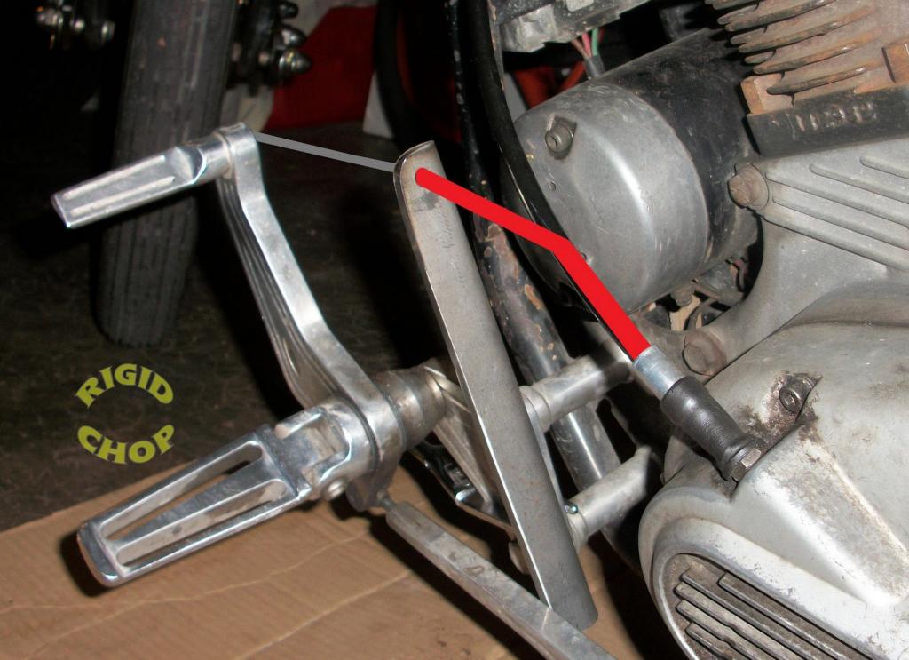

les liens posées sont surtout présent pour se faire une idée.
pour ce qui est de l embrayage au pied, bin!
c est tout comme Arrow
http://sportster.xooit.com/t3618-Panhead-Ride.htm
cela dit, à voir sur le brêlon du gus , c est du massif, de l authentique en comparo de nos jouets Mort de Rire je doute franchement qu il fasse dans le bicolage.
http://rigidchop.blogspot.com/2010/11/commandes-suicides-etape-2.html
hélas , il me semble qu il ne soit plus présent, mais son brêlon valait tres certainement que l on s y interesse.

la video que tu montres c est justement un embrayage au pied, or moi je ne veux pas l embrayage au pied ...
et pour le deuxieme lien je persiste a dire que ca fait bricolage la facon dont il fait tenir le cable pour pouvoir debrayer..
merci quand meme
merci quand meme
Va voir les articles plus récents, on voit cette butée finie et ça ne ressemble plus à du bricolage.

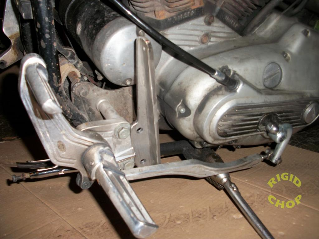

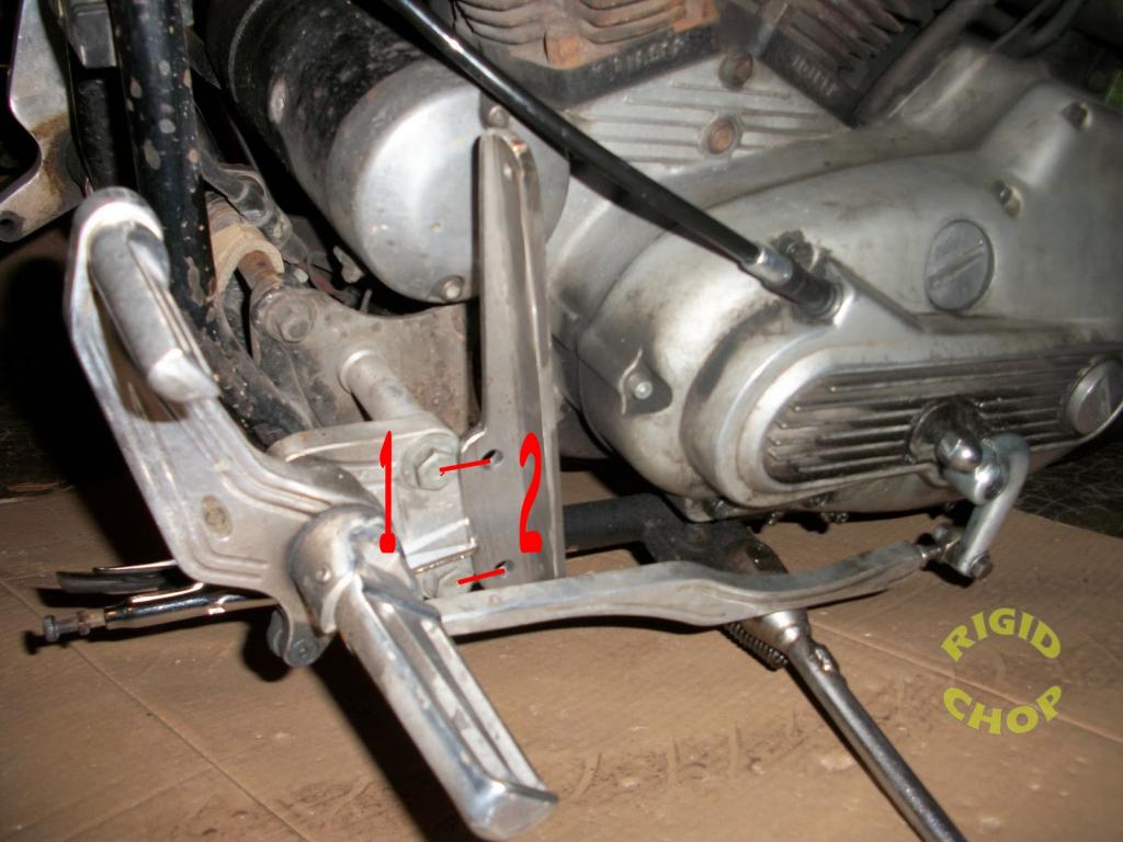

* à popos de bricolage.
avec cette photo un peu + en détail, tu devrais comprendre un peu mieux le montage en cours du gars .
la pièce 2 se fixe sur la 1.
ne pas tenir compte de la pince étau qui n a rien à faire devant cette platine. (purée!le gus pourrait défendre sa cause tout seul Mort de Rire ) Wink
