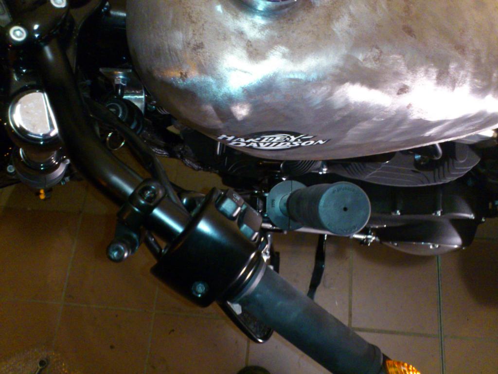

C'est monté! Okay
1 heure de montage et 1 heure pour réussir à régler le rétroviseur... Quand la moto est garée, guidon bloqué, le rétro touche quasiment le levier! Ca passe au poil de cul près... Wink
Et j'avais pas vu sur le site, le contacteur d'embrayage reste sur le guidon alors que le levier change de place... Je perds la sécurité à l'embrayage, c'est pas bien grave! Wink
Faut juste que je revois le passage du câble d'embrayage quand j'aurais 5 minutes...
J'ai pas encore testé, je préfère attendre qu'il fasse jour et qu'il ne pleuve pas (lopette inside!)... Mr. Green
Je fais le tuto quand j'ai 5 minutes... Okay

Putain ça a de la gueule par contre ça me paraît près de ton résé non ?

Esthétiquement parlant et pour plus de praticité (par rapport au rétro, mais pas pour le câble), ne serait ce pas mieux directement fixé sur le pignon de sortie ?
Par contre, tu inverses le sens de passage des vitesses...
Sinon au top d'avoir franchi le pas, vivement ton ressenti Okay
Mer 6 Nov - 22:35 (2013) Visiter le site web du posteur
Messages: 13 555
Message [DOSSIER] Commandes suicides Répondre en citant
Bah j'avais pensé faire tourner un manche d'un seul bloc... Pris directement sur l'axe du sélecteur. Mais je me suis dit que l'axe n'était pas conçu pour supporter un tel poids et que le joint pourrait souffrir à la longue!
Qu'avec le renvoi, la tringle et le manche, c'est plus cohérent mécaniquement parlant, je trouve... Wink
Mer 6 Nov - 22:51 (2013) Visiter le site web du posteur
Gokhlayeh
Inscrit le: 26 Mar 2013
Messages: 4 072
Finalement c'était un effet d'optique Mr. Green
