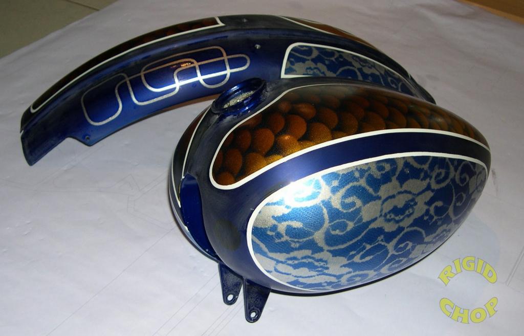

µ
ça y est.
pas encore trouvé la bonne page, mais ça ne ressemble pas vraiment à du bricolage Mort de Rire
http://4.bp.blogspot.com/_zbfcPRtxSsI/TMumqwguYPI/AAAAAAAABu4/WjrVEfoBk8o/s…
