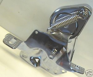

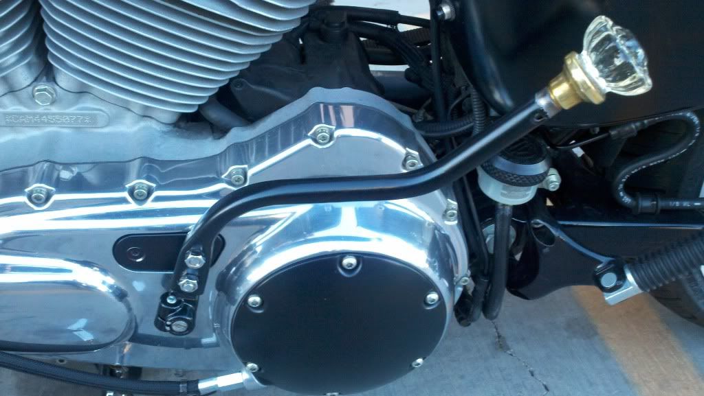

Des montages sympa glanés sur le Net:
Le top etant de pouvoir combiner ça avec une pédale de type Knuck ou Pan (on peut locker l'enclanchement de la pédale pour rester débrayé et pouvoir ainsi poser le pied au sol, meme avec une vitesse engagée...)
