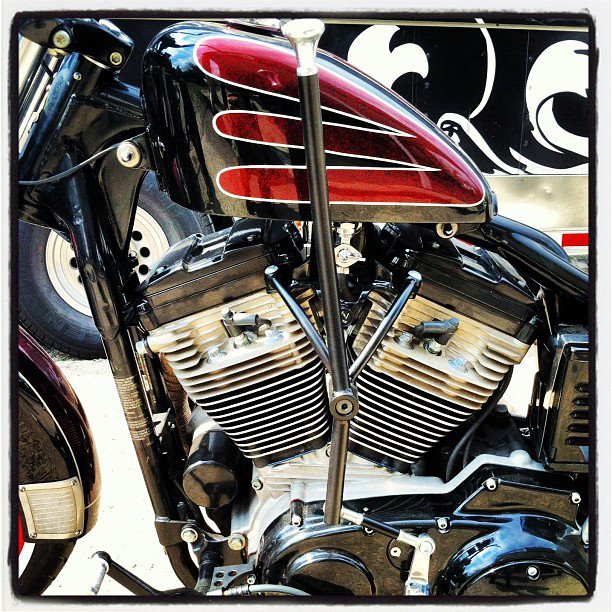

Question stupide : n'est-il pas possible d'avoir une commande suicide fonctionnelle tout en conservant le passage des vitesses classiques (sur commandes avancées). Cela permettrait de combiner le look avec le côté fonctionnel.
Je pose la question car j'ai vu que Led sled Customs vient de sortir un kit pour sportster et cela me semble combiner les 2 :
Mon Forty-Eight 2012

Quel bazar Rolling Eyes C'est juste bon pour les handicapés de la jambe gauche.

L'interet du Jockey Shif c'est de retrouver un passage vitesse a l'ancienne et de virer un max de truc du guidon. (embrayage au pied)
Si c'est juste pour rajouter un truc et garder le reste, l'interet ???

Surtout que cela obligerait à avoir une poignée pour l'embrayage au guidon (normal) et une sur le jockey shift (ce que perso je n'aime pas) et après une fourche pour relier les deux câbles à l'embrayage et une autre fourche pour la pédale et le jockey shift (pour le passage des vitesses)...
Comme dit Jano, quel bordel...
La meilleure soluce reste de bouger la poignée du guidon au JS pour ainsi pouvoir revenir facilement à une config normale si nécessaire...

Pour ma part, j'ai opté pour une simple tige directement sur l'arbre de sélecteur et le levier d'embrayage dessus... Facilement réversible en plus!

Okay Peut-être le passage de câble à revoir.

Bah e problème c'est que pour être réversible facilement, faut garder la longueur, donc je ne vois pas trop comment il pourrait faire...

C'est vrai que le "facilement" est important et donc peu de solution. Okay

Oui, le cable d'embrayage est vraiment trop long, mais comme c'était plus un trip qu'autre chose (d'ailleurs en ce moment je roule avec mes commandes normales). Voulais pas non plus trop m'investir dans le truc. La, y'en a ptêt pour 15 euros lol

Ton truc est bien vu. Ça et le sissy  Okay
