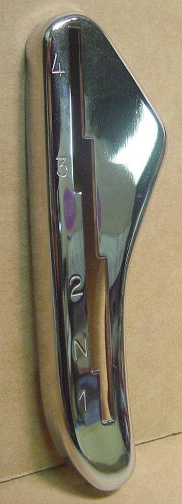

La séquence de passage des vitesses était également différente que maintenant, Sur les "Panheads", on passait la première en amenant depuis la position "N" le levier vers soi, on passait les rapports suivants vers l'avant, le levier de commande se bloquait dans des encoches.
Sur les "Knucks", c'était l'inverse, la première vers l'avant, le reste vers l'arrière:
