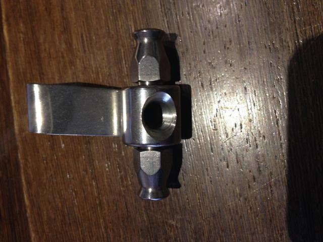

sur mon 1200 S j'avais remplacé le répartiteur d'origine par ça :
en commandant les durites AVIA chez BigJack, ils m'avaient proposé ce système... et franchement j'en étais ravi... Okay
j'ai juste dû couper, redresser la patte et la percer pour la fixer sous le té comme à l'origine...
la patte qui se trouve au-dessus :
et ça donnait ça :   (désolé pour la qualité de la photo, j'suis au taf et j'ai que celle-là)
