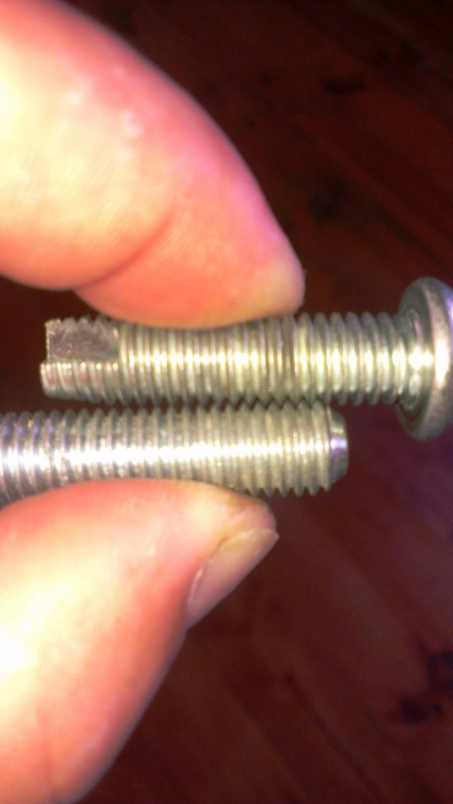

On relance !
Je dois changer les vis de serrage des tes, suite a l'ajour des supports de clignotants. Il me manque a peu près 1 cm pour bien accrocher.
Il me semble que ce sont des vis de 8 (métrique), car je viens de faire l'essai dans un écrou métrique et ca a l'air d'accrocher) . qlq peut il me confirmer si c'est bien du métrique ou de l'Us ( et si US quelle est la dimension )
voila, voila !

Tu prend une autre vis de huit au pas métrique,et tête bêche les deux pas de vis s'insèrent l'un dans l'autre si c'est le même pas.

bon, c'est bien de l'US

normalement les vis de serrage des tés de fourche c'est du 3/8 X 1 1/2 Wink mais renseignes toi avant , sur les derniers modeles peut etre que ça a été changé Wink

a priori, c'est de 5/16 x 1 1/2 ' avec un mètre arrondi c'est pour ca que je croyait a du 8 metrique mais ca doit faire 7,92

Je garde un doute. on voit sur ta photo que le filet se décale petit à petit

Non, il compare avec du métrique. Wink

le pas US en haut est plus allongé que sur le métrique
