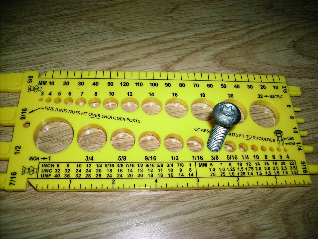

eagle52 a écrit:
Salut ,
@prof_venkman : desolé alors ,tu vois je pensais que c'etait les memes vis que sur les anciens tés Embarassed
ce que j'utilise pour mesurer la visserie US c'est ce petit outil trés pratique et c'est une vis de tés de fourche que j'ai inseré comme ex :
je l'avais eu en cadeau dans une commande aux USA et je sais pas ou ça peut se trouver ici Rolling Eyes
eagle A+
J'ai le même, cadeau de chez BikerStore. Okay
Sam 3 Aoû - 11:08 (2013)

coccs a écrit:
eagle52 a écrit:
Salut ,
eagle A+
j'ai trouve un truc simple comme gabarit. j'ai un jeu de clé US plate et a œil. Il suffit de passer la vis dans l'œil et on peut ainsi vérifier son diamètre. Donc a priori, c'est bien du 3/8 que j'ai sur mes tes.

la petite reglette jaune, ça coute 3 fois rien chez biker's store :
http://www.bikers-store.fr/visserie-jauge-d-identification-et-de-mesure-de-…
Lun 26 Aoû - 11:21 (2013)
