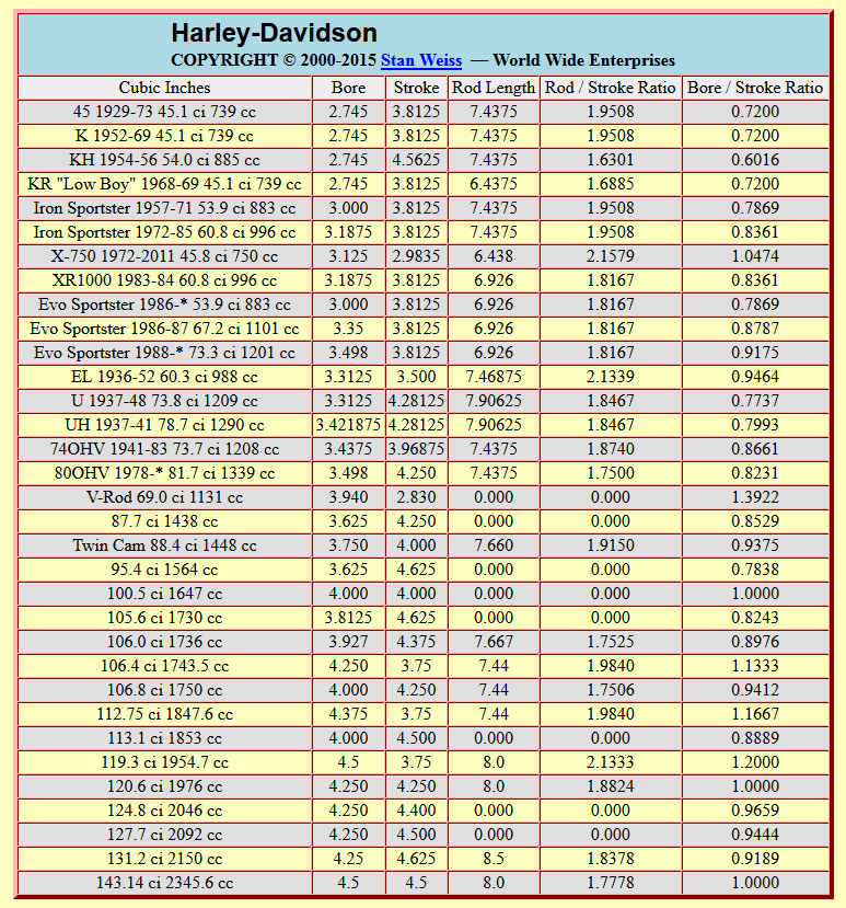

et encore je suis pas sur sur le coup pour les 1584 , je crois que c'est un super carré , 4" de course et 4" d'alésage , je vais vérifier de ce pas

Message Infos sur 1340, 1450 et 1584 Répondre en citant
pendant que je cherchais , j'ai trouvé un tableau intéressant des différents alésages / courses , toujours utile à garder dans un coin :
http://blog.jpcycles.com/the-bore-evolution-on-twin-cam-engines/
