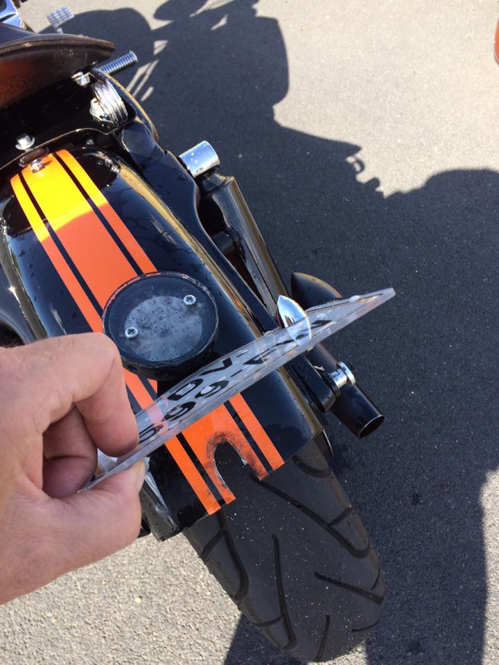

salut je suis tombé la dessus sur le net

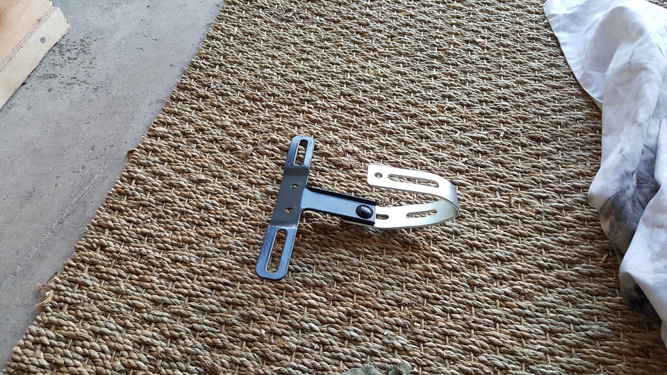

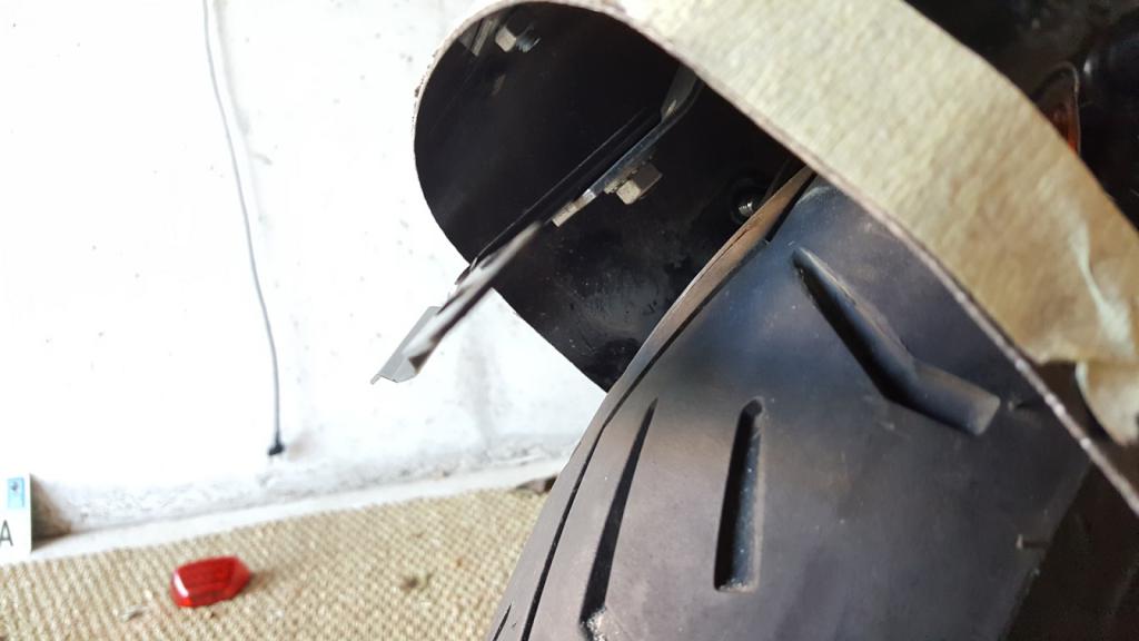

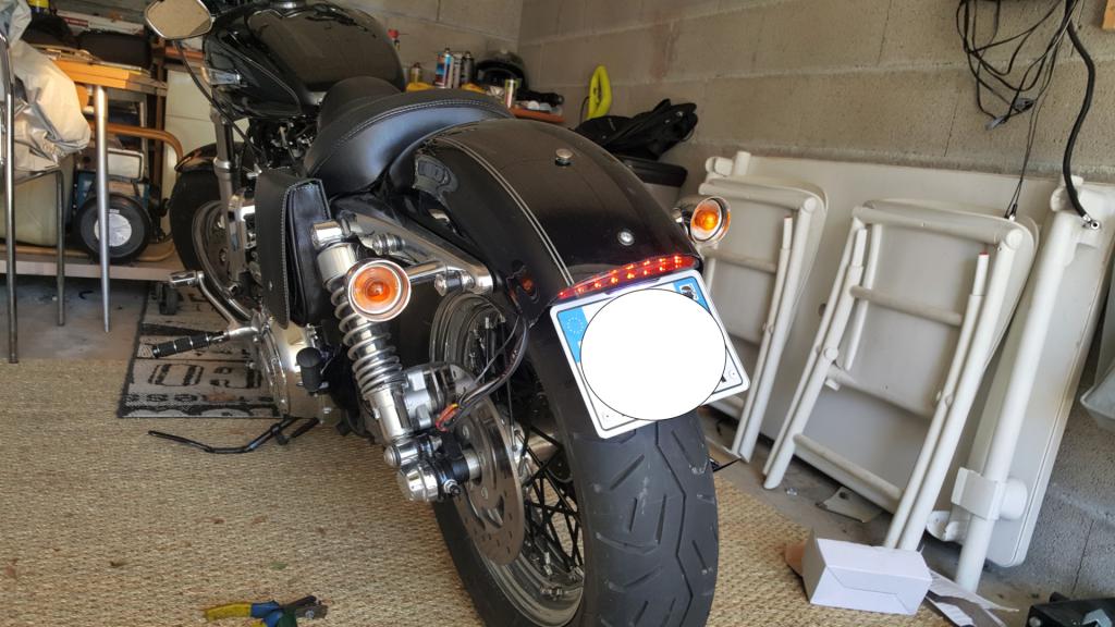

etant donner que j'ai fixé ma plaque comme ça vous pensez que ça me pend au nez? sachant que c'est arrivé sur un 2003 et que j'ai un 2011 les cillent bloc moteur me protegent plus je pense
le montage vue de plus pret

Surtout que si le pneu (sur un gros débattement) accroche le support, c'est casse immédiate et de potentiels dégâts à la clé! Wink

nan le pneu touche pas j'ai comprimer au max avec sangle a cliquet pour tester meme si c'est au poil de cul Mr. Green

Ton support est trop souple et un seul point d'attache c'est les ennuies assurés ,
j'avais fait un montage de ce type mais avec un plat d'alu de 5mm, pris sur les deux vis du GB ( mais inadapté avec ta barette led),
par contre ma plaque a frotté plus d'une fois avant que je trouve le bon angle...
mais mon GB était plus court que le tien, et pour celui de la photo d'internet : lui, clairement ca a frotté et arraché son montage.

j ai legerement frotter au tout debut mais j ai durci les amortaux et depuis rien Wink

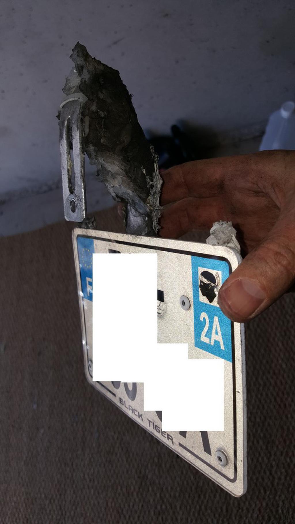

j'ai galérer a le virer le truc!
vue que j'avais siliconer a mort au GB mais ça y est la mauvaise dent est arrachée Mr. Green

Ah mais le garde boue n'aurait pas cassé à cause de ta plaque.....bien trop légère par rapport à l'épaisseur de ferraille du dit garde boue.
Par contre, ta patte pliée en fer bichromaté, aurait surement fini par rendre l’âme avec les vibes. Mr. Green
Et rien à voir avec la photo que tu as mise. Le mec a du mettre des coupes de scie pour arranger le garde boue dans cet état.
Il ne faut pas 50 trous pour fixer une plaque.

t'as surement raison pour le poids j'avais pas capté que le gars avait un feux stop avec
Mort de Rire avec le kilo de colle siliconé plus colson moulé dedans ça devais pas pouvoir vibré Wink
mais bon je préfère prévenir que guérir de plus je vais pouvoir remettre la précontrainte a moitié et pouvoir prendre un sds au cas ou sans tout arraché Okay
