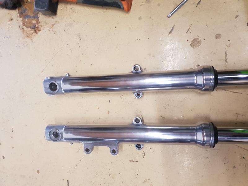

Salut à tous
Mes fourreaux étant particulèrement degeulasses :
je me suis lancé dans leur polissage
et je ne regrette pas, voici le premier fourreau de fait :

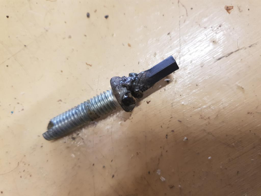

Le plus long aura été le démontage des fourreaux et de ces putains de vis de tés torx bloquée au frein filet (j'en ai bousillé une, alors obligé de souder une douille torx (paix à son âme) pour pouvoir l'extraire Rolling Eyes

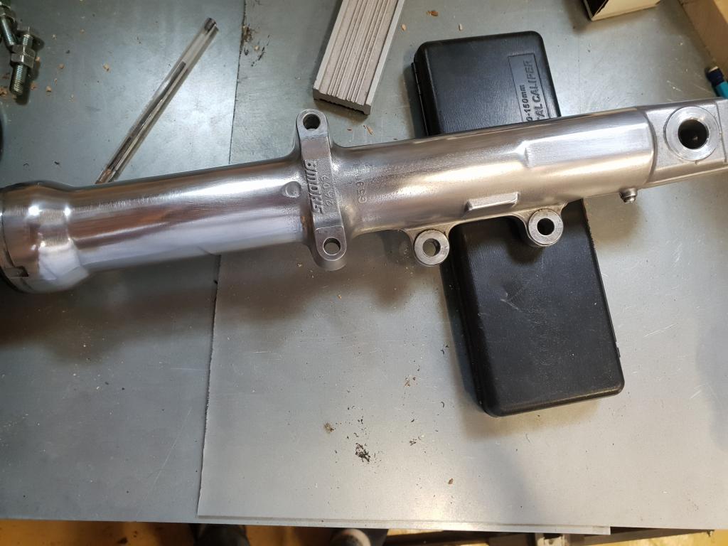

Après passage au décapant pour le verni (il devait pas en rester beaucoup vu que le gel n'a que très peu réagit...)
puis ponçage à l'eau avec du papier de 180, puis 800 (j'avais rien entre ces deux grains), puis 1000 et enfin paille de fer,
le plus long est le ponçage au 180 pour abraser toutes les imperfections des fourreaux (le coté intérieur n'étant même pas lisse d'origine...)

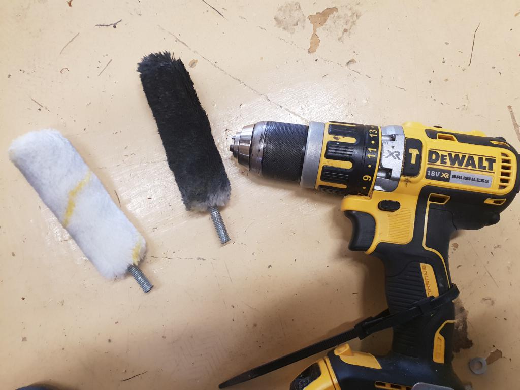

Ensuite passage au belgom avec ça (des pattes de lapins avec un bout de tige de 8mm enfoncée dans le c..)
et ça marche nickel!!! Wink

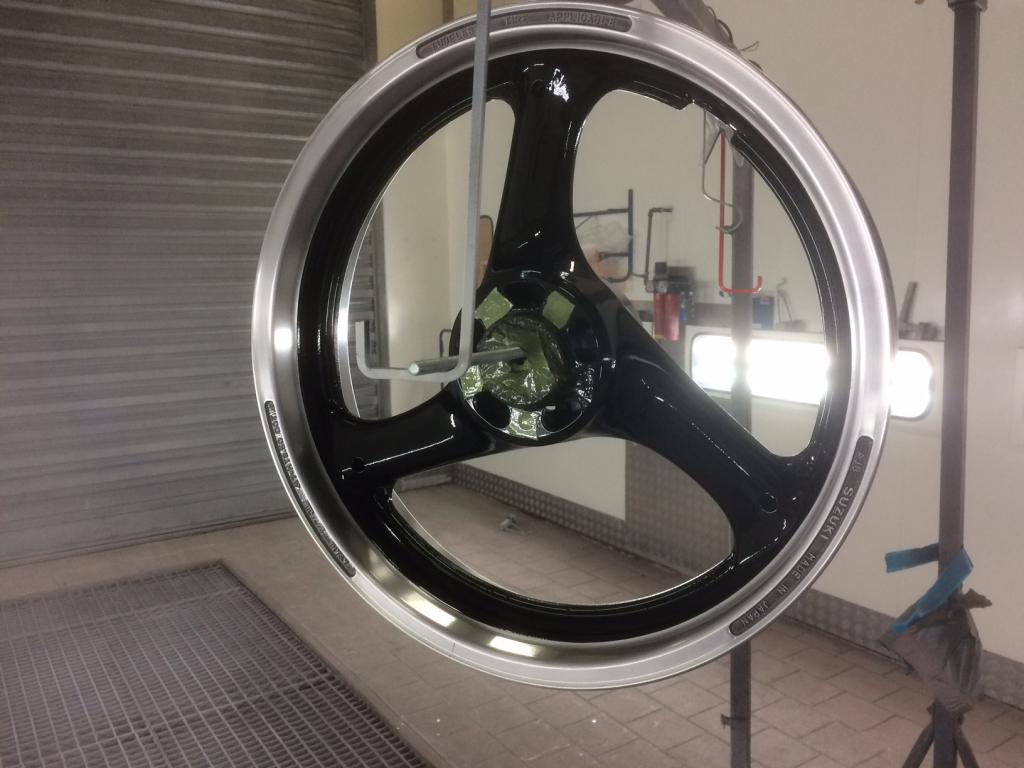

j'en ai profité pour faire mon voile de jante (super pour passer entre les rayons)
et lustrage avec un chiffon propre pour virer le reste de belgom
Voila en gros compter 2 bonnes heures par fourreau (j'ai pas mis le chrono),
bon j'y retourne j'ai le deuxième qui m'attends Crying or Very sad
Jeu 10 Mai - 14:13 (2018)

Okay fait mal aux yeux.

beau taff !!!  Bravo

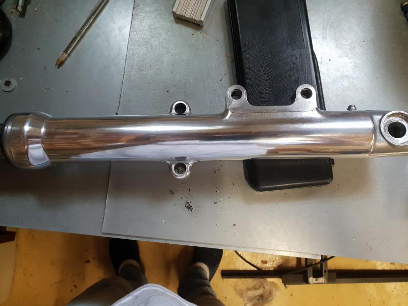

bon ça y est c'est fini Very Happy
donc ouai il faut compter 2h de taf et plus si le ponçage est une passion Mr. Green

Tu peux le vernir moi j ai fait ça sur ma jante avant comme ça ça bouge plus Okay

Moi j ai pris du brillant

ouai ca a l'air pas mal,
mais ca grise pas un peu l'alu ? genre couleur titane on dirait sur ta jante
j’essaierai de toute façon si ca demande trop d'entretien....
