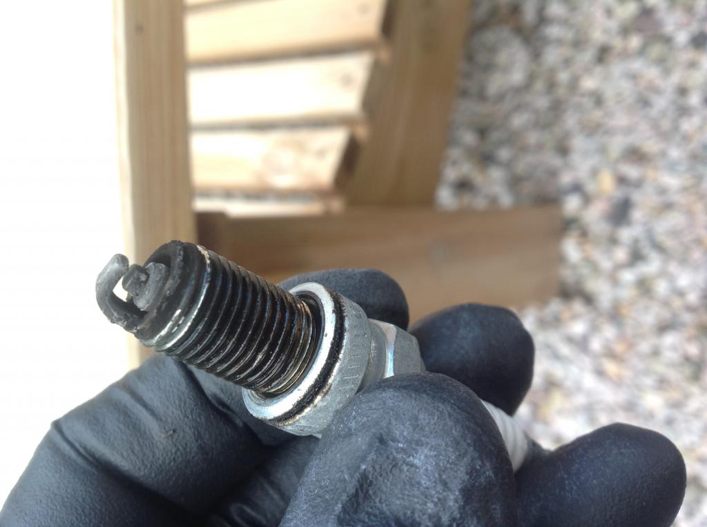

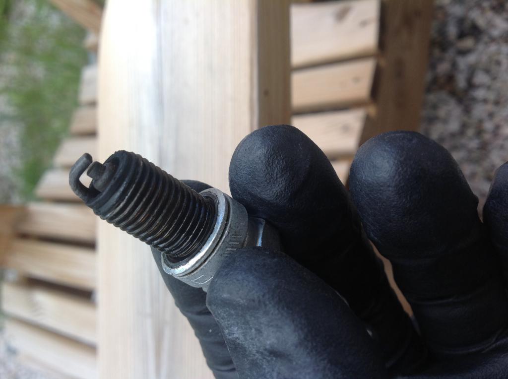

J'ai démonté mes bougies pour avoir votre avis car je trouve qu'elle pete un peu trop à la décélération.

salut, vu l'état des bougies, elle doit péter au filtre à air car ton mélange à l'air trop riche à la couleur

C'est moins grave que trop pauvre si j'ai bien compris??

oui tout à fait et tu as quoi comme config et comme gicleurs?? gp gr?

J'ai des' silencieux S&S et un filtre à air dragtron avec cartouche K&N . Pour les gicleurs je ne sais pas,je l'ai acheté comme cela.
Est ce que ca pourrai venir du filtre à air? Je l'ai démonté et quand je le tapote de tout petits morceaux tombent. Je pensais le nettoyer avec le produit spécial.

cela peut venir du filtre effectivement car s'il est sale, la mob respire mal
fais un nettoyage carbu complet, profite pour noter les gicleurs, nettoyage filtre à air
ensuite tu fais des essais et une fois qu'elle est chaude, tu décélères d'un coup après avoir bien accéléré
tu coupes le moteur et tu regardes l'état de tes bougies et on en reparle Smile

quand ça pète au filtre à air c'est que le mélange est trop riche
quand ça pète à l'échappement , mélange trop pauvre
au vue des bougies au carbu donc filtre Smile

l’appauvrissement provoque, entre autres, une forte élévation de la t° des gaz d'échappement...(+effet "chalumeau oxycoupeur" car ils contiennent encore pas mal d'oxygène...)
donc à la décélération boum Smile
